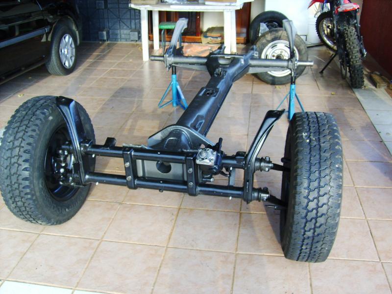

    Eu cortei aonde a maioria do pessoal corta como disse o aleoliver, com fotos fica mais fácil...
    pra soldar mig é uma das melhores opções, quanto a alinhar da um pouco de trabalho sim, levei um dia pra alinhar a minha.
    Se pesquisar aqui no fórum tem mais tópicos com o tema, como este...
    http://www.4x4brasil.com.br/forum/sh...+chassi&page=3
    Abraços, Leo

    cara... ficou um trabalho mto bom seu! como vc tirou as imperfeições do chassi? massa?
    abraço
