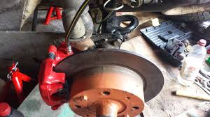

    Citação Postado originalmente por tzatti Ver Post
    Vai ai as fotos....Anexo 471304
    nesta foto eu vejo que é da pinça da roda traseira e vejo que ela esta na posição errada. o parafuso sangrador não fica totalmente acima do pistão da pinça. modifique ela para que fique na posição original, isto é, com o sangrador para cima. Deixe ela na posição como esta da foto, tanto faz se para a frente do disco ou para tras, ok.
    Problemas com freio a Disco nas 4 Imagens Anexas Problemas com freio a Disco nas 4-pinca-de-freio.jpg
    sempre pelos piores caminhos........
    https://www.facebook.com/pages/Gaiol...36968096440287

    Citação Postado originalmente por digobrazil Ver Post
    Te entendi, mas o meu esta para cima. O pior e que não achei cilindro mestre da S10 ainda, mas ainda na procura...
    Pode soltar a pinça.. sangrar na posição certa e parafusar na posição inicial de novo!
