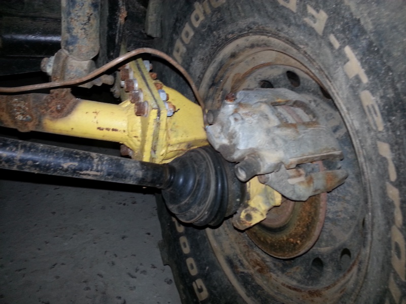

nesta foto eu vejo que é da pinça da roda traseira e vejo que ela esta na posição errada. o parafuso sangrador não fica totalmente acima do pistão da pinça. modifique ela para que fique na posição original, isto é, com o sangrador para cima. Deixe ela na posição como esta da foto, tanto faz se para a frente do disco ou para tras, ok.
