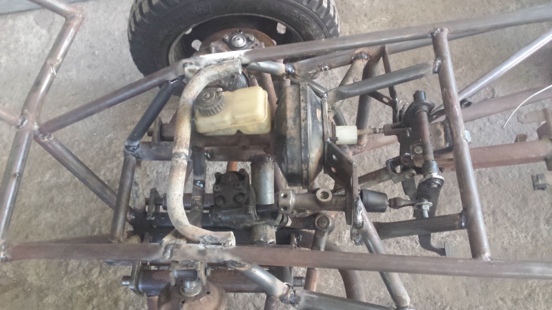

    ta ai evolução mais uns suportes, como podem notar embreagem hidraulica no lugar e freio de mao tbm

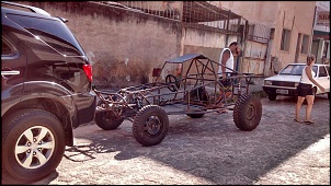

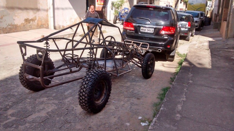

    gaiola estilo super buggy, ap, caixa ap central monoposto-10906556_786346638094060_259324762969295804_n.jpg
    gaiola estilo super buggy, ap, caixa ap central monoposto-10421583_786346834760707_7431593559822421350_n.jpg
    partiu pintura, vamos ver se consegue dar massa e pintar até o final de janeiro, levantamos em 2 como esta na foto, chassi com rodas, pneus e tombar, acho que nao deu 200kg sem motor e caixa(pelo que li caixa e motor ap pesam uns 200kg) espero no maximo 450kg depois de pronto.
    semana que vem começo o baja tubular

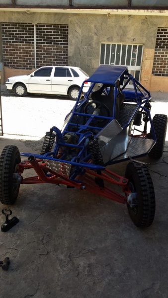

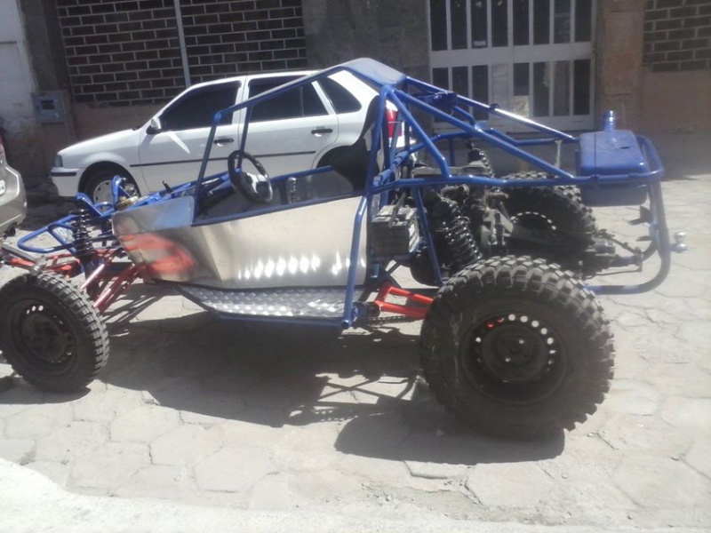

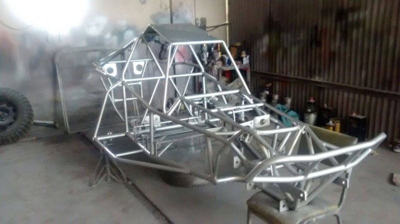

    gaiola estilo super buggy, ap, caixa ap central monoposto-10855035_776919655726434_8413319642769700404_o.jpg
    essa é a segunda que será prata com preto e fechamento em aluminim liso
    gaiola estilo super buggy, ap, caixa ap central monoposto-10838197_411857845635416_4841826388768080933_o.jpg
    gaiola estilo super buggy, ap, caixa ap central monoposto-10940631_775193309232402_1502387598924631498_n.jpg
    essa é a segunda que esta fazendo freio e depois vai p eletrica, até ki esta lembrando o projeto inicial kkkkk
