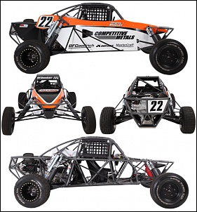

    esse e a inspiracao p meu projeto

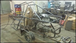

    suspencao independente, dianteira duplo A com 90cm de comprimento e traseira tipo irs tbm com 90cm
    molas estilo coil cover com regulagem de altura nas balanças, buchas de tecnil,
    monoposto, p motor e caixa ap na posição central.
    entre eixo 2,30cm
    projeto tanto off road quanto pista,
    manga de eixo dianteiro de chevette a disco
    e manga de eixo dianteira de gol adaptado p traseira da gaiola como podem ver nas fotos, ou seja disco nas 4
    ainda nao definimos se terá freio hidrovácuo ou nao.

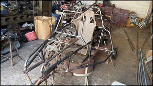

    gaiola estilo super buggy, ap, caixa ap central monoposto-20140611_181433.jpggaiola estilo super buggy, ap, caixa ap central monoposto-20140611_181459.jpg
    gaiola estilo super buggy, ap, caixa ap central monoposto-20140611_181444.jpg
    Agora vamos p pedais e mais uns canos de reforço

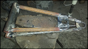

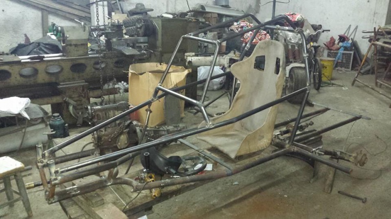

    gaiola estilo super buggy, ap, caixa ap central monoposto-20140617_084044-17.jpg
    gaiola estilo super buggy, ap, caixa ap central monoposto-20140617_084044-17.jpggaiola estilo super buggy, ap, caixa ap central monoposto-20140617_084059-17.jpg
    gaiola estilo super buggy, ap, caixa ap central monoposto-20140617_084137-17.jpg
    colocamos os pedais, coluna de direção.
    agora e partir p balanças dianteiras duplo A com manga de eixo de chevette e freio a disco.
    depois suportes, trambulador e assim vai, acho que nao falta muito p acabar o chassi nao.

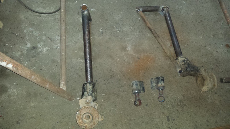

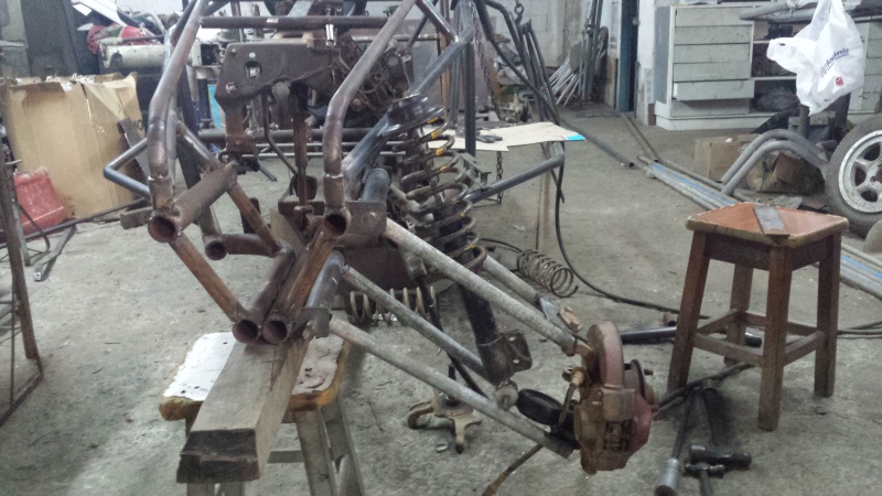

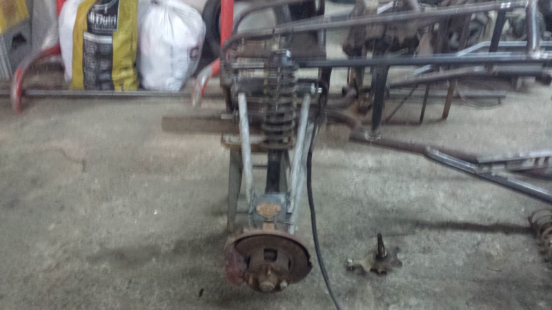

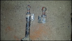

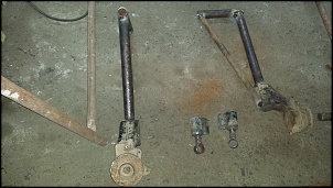

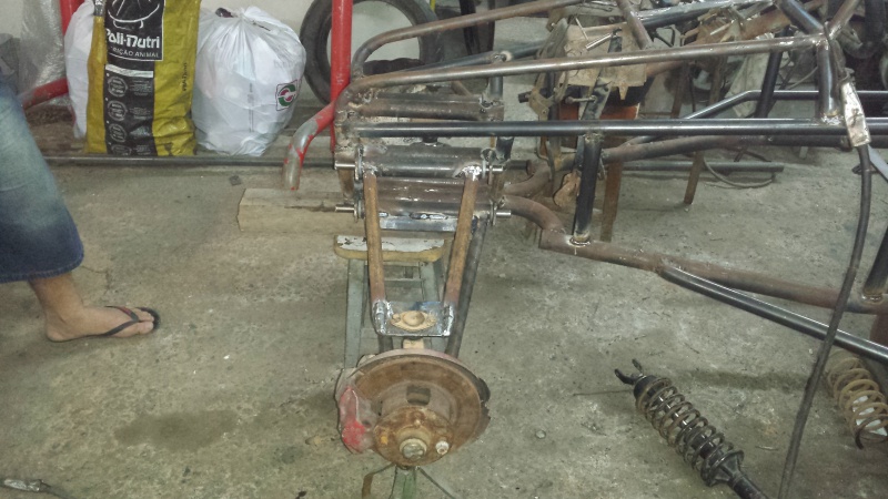

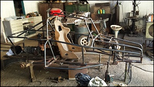

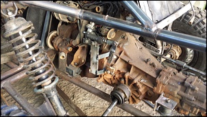

    gaiola estilo super buggy, ap, caixa ap central monoposto-20140702_181248.jpggaiola estilo super buggy, ap, caixa ap central monoposto-20140703_184359.jpggaiola estilo super buggy, ap, caixa ap central monoposto-20140703_184418.jpg
    gaiola estilo super buggy, ap, caixa ap central monoposto-20140701_182901.jpg

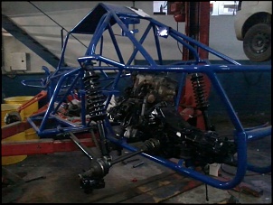

    acho que vai colocar um ap 2.0 a alcool, freio a disco nas 4 hidrovacou, caixa de monza,
    Miniaturas de Anexos Miniaturas de Anexos gaiola estilo super buggy, ap, caixa ap central monoposto-20140701_182920.jpg   gaiola estilo super buggy, ap, caixa ap central monoposto-20140701_182909.jpg

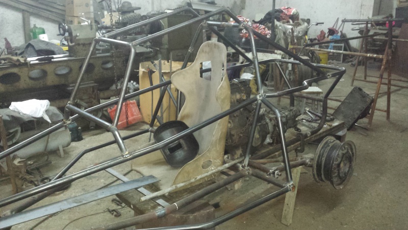

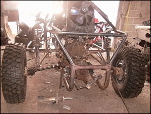

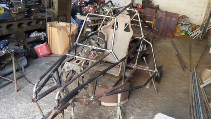

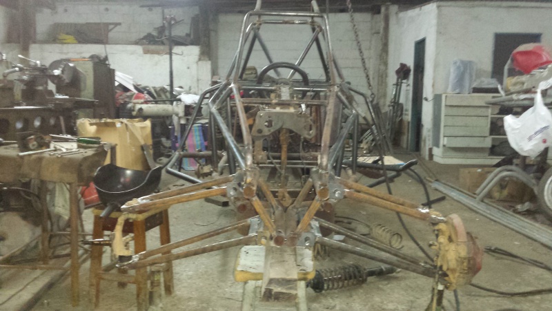

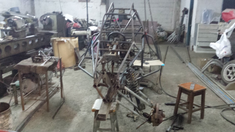

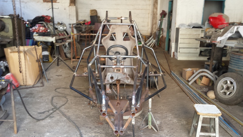

    gaiola estilo super buggy, ap, caixa ap central monoposto-10537308_324606187693916_9180721843961659162_n.jpggaiola estilo super buggy, ap, caixa ap central monoposto-10563100_685205438231190_6528971548812051824_n.jpggaiola estilo super buggy, ap, caixa ap central monoposto-20140812_082817.jpggaiola estilo super buggy, ap, caixa ap central monoposto-20140812_082837.jpg
    gaiola estilo super buggy, ap, caixa ap central monoposto-20140812_082900.jpg
    estava bem sumido mais esta ai meu projeto monoposto ap, so falta colocar o hidrovácuo o fundo soldar tudo e mandar p pintura.
    a caixa de direçao tivemos que usar de fusca msm pq a de monza nao deu certo, o chassi ficou muito apertado.
    espero que tenha gostado.

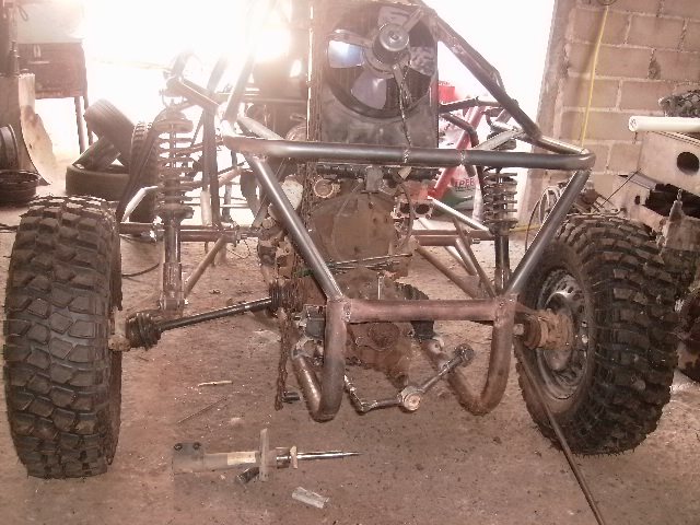

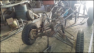

    ja esta quase pronta, so falta montar e fazer a elétrica
    Ja estou acabando outra igual essa das fotos p meu irmao, com algumas melhorias, como pivos de pajeto sport ao balanças e suportes mais reforsados, rodas traseiras 9 polegadas que deixam os pneus 225/70 r15 sem bariga lateral ou mais quadrados olhando de frente.
    No novo carro usei 4 molas traseiras de gol, e 4 amortecedores dianteiros de gol, sendo 2 na dianteira mais inclinada p ficar bem macio e as 2 traseiras bem retas 90 graus saindo bem proximo da Homocinetica, que no caso ficou bem macio tbm.
    3 grandes vantagens do projeto sao:
    1 tenho minha gaiola motor central caixa ap nunca quebrou a caixa, já ando a 3 anos trilhas 2x por mes
    2 peso, levantei o chassi sem motor e caixa sozinho, isso facilita muito p subir ou sair do atoleiro, estimo 450kg depois de montada.
    3 nenhuma peça foi adaptada ao projeto, tipo os amortecedores, caso estraguem é so trocar o cartucho igual é feito no gol, e a maioria das peças sao ap, trambulador, pedais, motor, caixa, radiador, reservatorio de agua e etc tudo barato e facil de achar

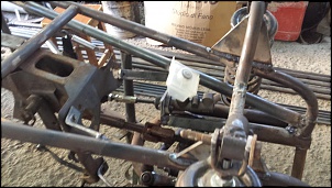

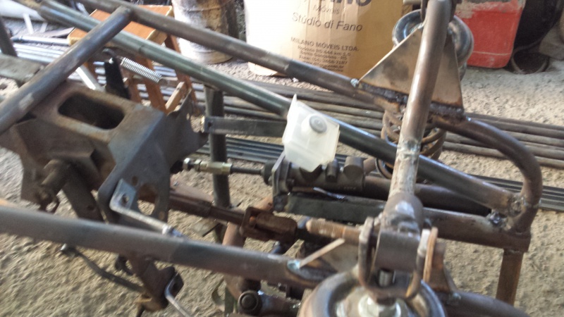

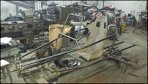

    gaiola estilo super buggy, ap, caixa ap central monoposto-img-20141029-wa0024.jpg
    Citação Postado originalmente por caius J. A. D'Avila Ver Post
    Manda fotos ai amigo!!!rsrsrs...

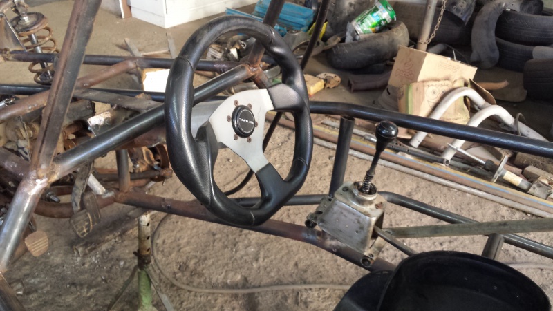

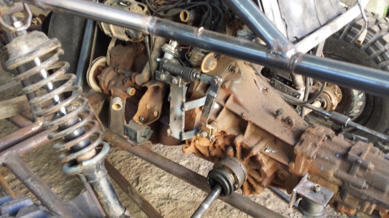

    motor, caixa, suspeçao no lugar rolamentos trocados, partindo p os freios/embreagem hidraulica
    depois mando mais fotos e a mando umas da segunda gaiola no msm modelo que esta quase pronta p pintura.
