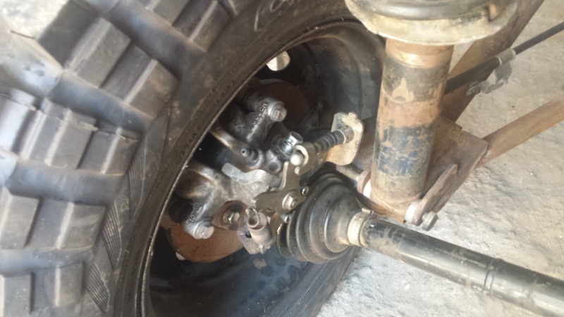

    ta ai evolução mais uns suportes, como podem notar embreagem hidraulica no lugar e freio de mao tbm

    partiu pintura, vamos ver se consegue dar massa e pintar até o final de janeiro, levantamos em 2 como esta na foto, chassi com rodas, pneus e tombar, acho que nao deu 200kg sem motor e caixa(pelo que li caixa e motor ap pesam uns 200kg) espero no maximo 450kg depois de pronto.
    semana que vem começo o baja tubular
