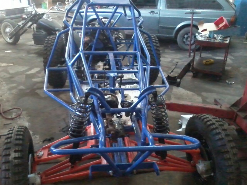

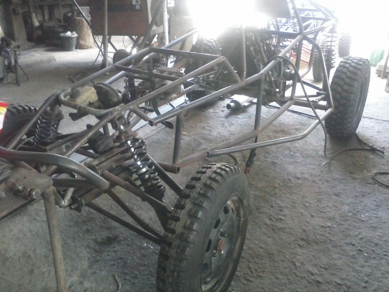

    agora faltam alguns ajustes, elétrica, fechamento lateral em aluminium
    a segunda gaiola similar a essa, tem algumas melhorias na suspensão e rodas mas basicamente será a msm coisa.
  • 05/11/2014, 17:02
    dudu aranha
    freio a disco nas 4, hidrovacuo, embreagem hidraulica, caixa de direçao de fusca pq a de monza ficou muito larga, motor ap 1.8 injetado mi, caixa ap 5m, 4 amortecedores de dianteiros de ford escort.
    Rolamentos, juntas, velas, mangeiras, pastilhas, canos de freio, pneus(235/65r15 tras tudo zero.
    O que nao foi revisado é zero, estou doido p ver ela na trilha, gostei bastante.
    Custo total estimado em R$13.000 p fazer uma assim, mas isso depende do seu mecanico/ eletrecista/ pintor e etc
    Essa gaiola é de um amigo eu só projetei, espero que tenham gostado.

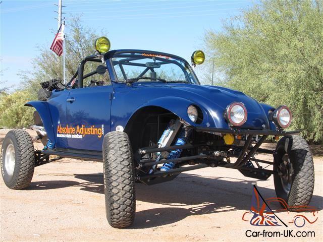

    vou criar outro topico p postar meu futuro projeto p ano que vem, um fusca baja todo tubular ap central ou com mecanica transfersal, temos uma mecanica audi 20v 150cv manual uma gm 1.8 transversal e algumas ap's longitudinal(tipo GOL)
    Anexo 485337
    Anexo 485338
    Anexo 485339
    a ideia é baseado nisso, salvando o documento do fusca, cadastrando a mecanica e modificando p baja convesivel, reduzindo os problemas com emplacamento.

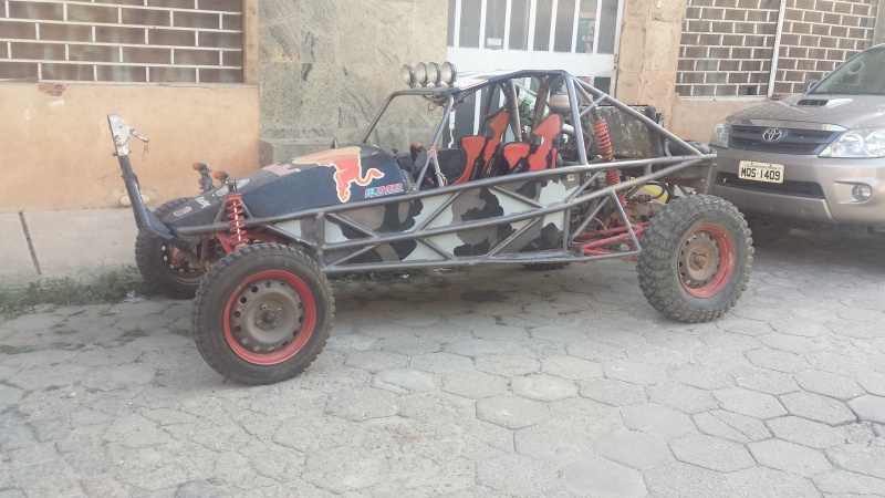

    P quem nao conheçe essa é minha gaiola, meus amigos batizaram de NAVE
    Anexo 485340
    Anexo 485341

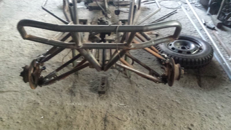

    E essa é a frente/ suspencao da segunda gaiola monoposto central.

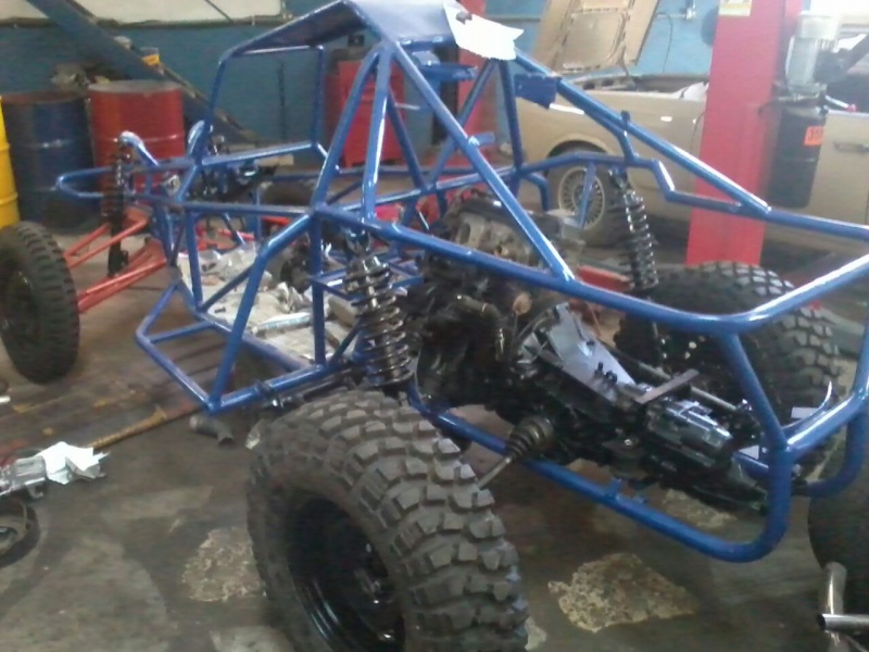

    suspencao dianteira regulada, hidrovacuo e bomba de embreagem no lugar, na frente so falta afzer rosca nos eixos das banlanças e fazer o tombar
    Anexo 486608
    Radiador e reservatorio de agua no local , partindo p suportes de:
    de filtro de ar,
    de bateria,
    de tanque
    falta bem pouco p mandar essa p pintura.
    Essa colocaremos alguns detalhes cromados e inox, como tanque inox e milhas cromadas
