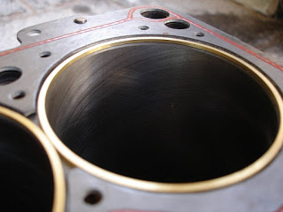

    -Oring's são feitos por algumas pessoas em SP, eu faço com Sapinho câmbios especiais.
    Umas fotos deles:
    Ele usa a junta de papel, corta a parde de metal, e coloca anel de bronze, e no bloco e feito uma cava de 1 mm X 1mm onde o anel de bronze encaixa.
