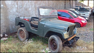

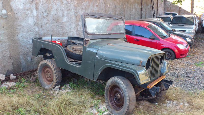

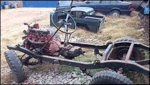

    Caros amigos,
    Recentemente adquiri um jeep willys 66, com motor original willys 6cc, caixa de marcha, diferenciais...tudo original...OK...Mas minha intenção não será restaurá-lo e sim fazer uma gaiola. Estou estudando a possibilidade de deixar o conjunto, motor e caixa para rodar, mas não sei se será vantajoso, caso não colocarei um AP 1.8 ou 2.0. Minha intenção também seria trocar os feixes de mola por uma suspensão com molas em aspiral para dar maior curso e ficar mais macio, já que a gaiola será bem mais leve que o jeep originalmente. Resumindo....gostaria de saber se alguém já executou um projeto desses? Minha verdadeira preocupação é com a construção da gaiola tanto para dar segurança quanto para ter funcionalidade e resistência nas trilhas. Vi alguns modelos na internet mas nada que mostrasse um passo a passo ou desses diretrizes para fabricação da mesma. Então, caso alguém tenha uma idéia ou projeto...ou qualquer informação a respeito, ficarei grato em receber tais informações.
    Seguem fotos do possante ai e do chassi já cru.
    Obrigado
    .Gaiola 4x4 com chassis de willys-dsc_0204.jpgGaiola 4x4 com chassis de willys-dsc_0200.jpg

    A ideia é aproveitar o chassi e construir a gaiola em cima?
    HERCÍLIO NETO (Uncle Stan)
    04/07/2012
    IMPERATRIZ/MA
    3
    Sim Hercílio...uma gaiola tubular com uma pequena caçamba na perte traseira para levar a tralha de trilha toda. o estepe irá na parte superiot da gaiola...

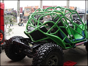

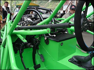

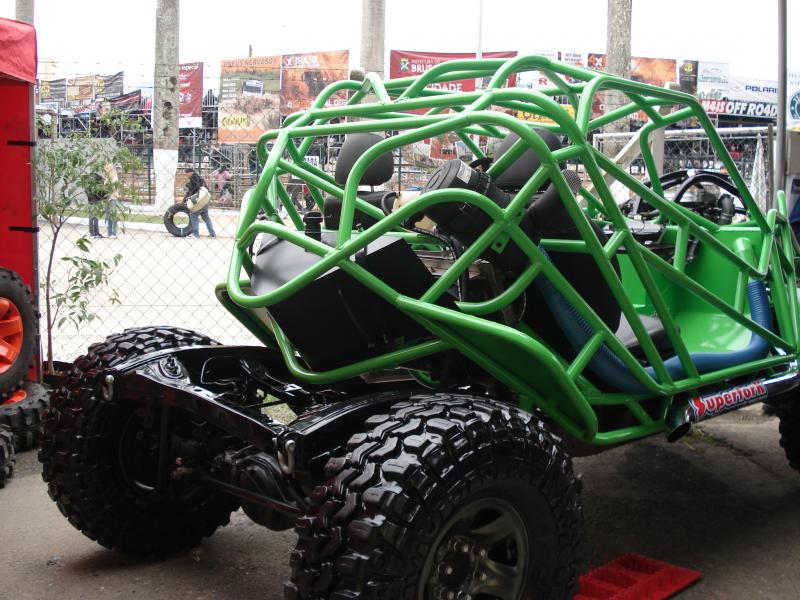

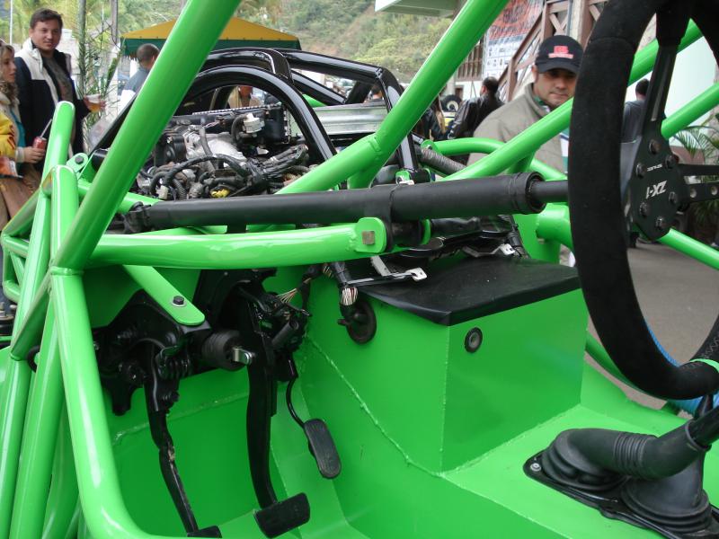

    Tiago boa tarde, vou postar umas fotos gaiola da fenajeep... para vc ter uma ideia...!!!
    Gaiola 4x4 com chassis de willys-dsc05628.jpgGaiola 4x4 com chassis de willys-dsc05629.jpgGaiola 4x4 com chassis de willys-dsc05630.jpg

    Citação Postado originalmente por Muthi Ver Post
    Essa HULK ae parece muito com um coisa laranja que o ADO JENSEN fez uma vez e vi um video na net dele na trilha... se não foi do ado é uma ideia parecida.
    Usuário Avatar de mali9ski
    25/05/2010
    38
    1,982
    Citação Postado originalmente por uvantuil Ver Post
    Essa foi o genio de Taio que fez...
    Pegar uma mecânica original com chassis e dobrar canos em cima é moleza de se fazer....
    Eu tenho apenas um conselho se não tiver grana pra gastar com coilovers de ouro e uma boa noção com suspensão não é interessante se aventurar com 3llink ou 4link....
    uns molejão de toyota e jumelo revolver fica mais ''operacional''
    ou diferenciais com homocinéticas e suspensão independente nas 4 como é o meu caso...
    é quase uma ilusão pegar um jeep desse pra fazer um bugão, chassis não usa o correto e fazer toda tubolar, motor cai fora, caixa caifora, transferência depende, mas o certo e jogar fora, eixos caifora, vai sobra o que...?
