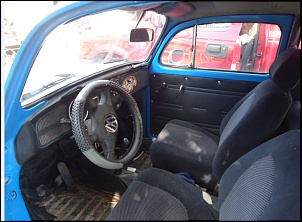

    Boa noite galera!! faz um bom tempo que acompanho aqui o forum, mas nunca postei e tal! Sempre tive vontade de montar um Fusca Baja 4x2 para brincar com os amigos aqui em minha cidade! Pois achei um Baja que não estava em bom estado, porem tinha toda a documentação em dia e legalizado como baja! então adquiri o veiculo e dei um UP nele, falta muitas coisas ainda! tenho diversas duvidas!! abraço a todos! caso alguem tenha sugestão é só mandar!!!
    Fotos de Qnd comprei!!! carro já na garagem! Comprei em Paraibuna e vim rodando para Pindamonhangaba/SP

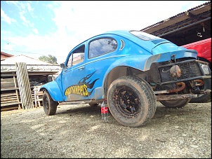

    Primeiro passo foi
    Rodas + pneus - VJ900 e MUITAAA LAVAGEM kkkk
    Fotos do Primeiro role que fiz com o Baja!
    Fusca Baja-baja0004.jpgFusca Baja-baja0005.jpgFusca Baja-baja0007.jpgFusca Baja-baja0003.png
