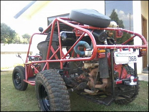

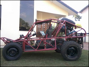

    O que muda entre o bx e o fusca é o sistema de ventilação, e se não me angano o motor 1600 bx é motor tork, não me lembro certo, mas se for ele tem um pouquinho mias de força. Se vc não tiver a coragem de começar, vc nunca vai ter. Eu quando queria ter um foi uma novela tb, ai tomei coragem e comprei uma brasilia sem motor por R$ 200,00, coloquei um motor 1600. Hoje essa brasilia é a atual gaiola que tenho.
    Fusca Baja-gaiola-4x4-3.jpgFusca Baja-gaiola-4x4-2.jpgFusca Baja-gaiola-portal-4x4.jpg
    Começa com este fusca que não vai se arrepender, é uma terapia para os fim de semanas.
