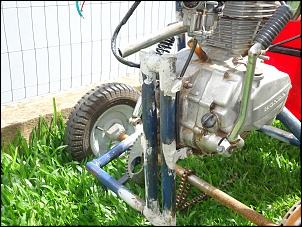

    e aew galera !!! fiz um suporte pro motor e o motor ja ta em cima !!! sexta vou levar pra um cara fazer a parte eletrica pra mim

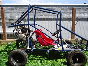

    opa !!!! depois de um tempo sem postar nada tenho algumas novidades !!! olhem as fotos !!! sugestões são bem vindas !! Kart cross 125cc-dsc02131.jpgKart cross 125cc-dsc02128.jpgKart cross 125cc-dsc02132.jpgKart cross 125cc-dsc02133.jpg

    vou ter que aumentar uns 20 cm por que o escape esta muito perto do banco !!

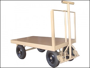

    opa !! essas rodas ja vieram no kart !! elas sao daqueles carrinhos de carga de supermercado
    Kart cross 125cc-17.jpg o preço não sei bem certo mas uma vez vi por r$130 a roda com pneu (cada) !! na frente esse ainda vai mas atras fica um pouco pequena (fora o serviço de torno que vai ter que fazer nelas pra colocar os cubos de roda !!)
