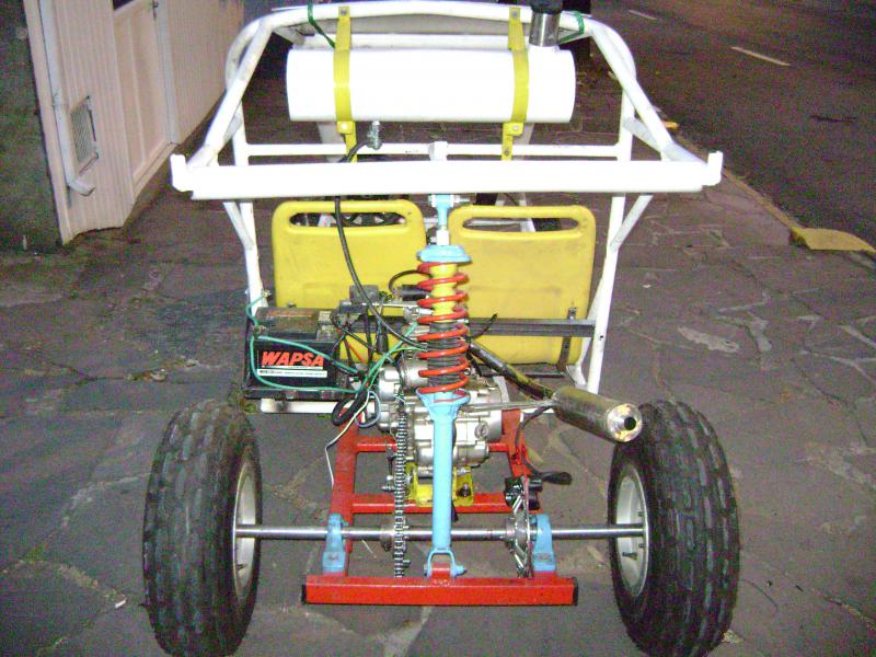

    Como disse o pessoal eu usei o mancal de 30 mm e o eixo é de 31,75 mm torneei o eixo até a altura do mancal com 30 mm e no centro ele ficou com 31,75 mm, ficou bom.
    Qualquer coisa dá um berro aí...valeu

    No projeto o eixo é 31.75mm (1 1/4"), mas você pode usar eixo de 30 mm, ja que é mais facil encontrar rolamentos nessa medida e 2 mm não vai fazer muita diferença, se não me engano o eixo da 1220 mm.
    A medida do rolamento vai variar do mancal que você usar, mas o diametro interno tem que ser 30mm também.
