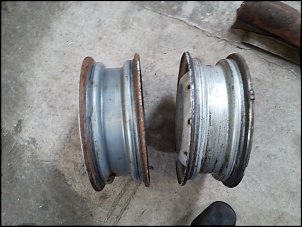

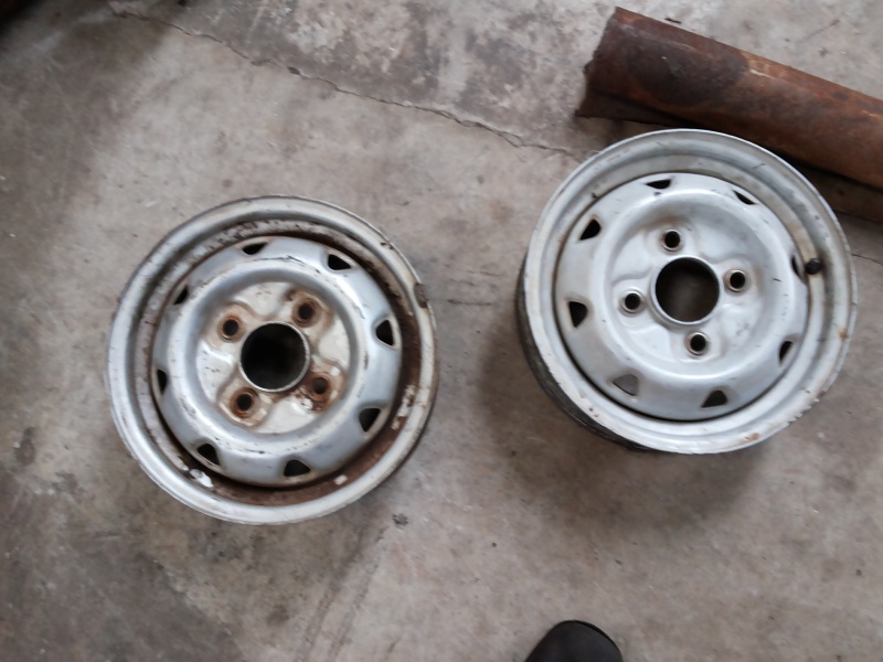

    kart cross.... quase um gaiola, com motor xt660r  algumas duvidas-20140113_102556-1-.jpgkart cross.... quase um gaiola, com motor xt660r  algumas duvidas-20140113_102610-1-.jpg
    as rodas da townwer ja estão mão, só falta os pneus agora...

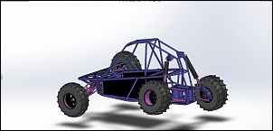

    Cada um com seus propósitos, mas, com esse 660 ai ficaria muito top se vc atualizasse o projeto...
    Não comecei o meu ainda, pq estou estudando todas as possíveis adaptações à peças já de mercado, mas modelei conforme o projeto, aumentei um pouquinho o tamanho e a alguns meses já sei praticamente por quais peças vou substituir a montoeira de usinagem e corte laser do projeto

    Citação Postado originalmente por Sadlowski Ver Post
    kart cross.... quase um gaiola, com motor xt660r  algumas duvidas-kc6-01.jpgkart cross.... quase um gaiola, com motor xt660r  algumas duvidas-kc6-02.jpg
    no finao de toda as modificações que pretendo fazer vai ficar bem próximo disso. dai quando tiver td acertado, faço outro chassi hehehe mais leve e sem remendos como esse é uma evolução sem fim kkkkkkk
