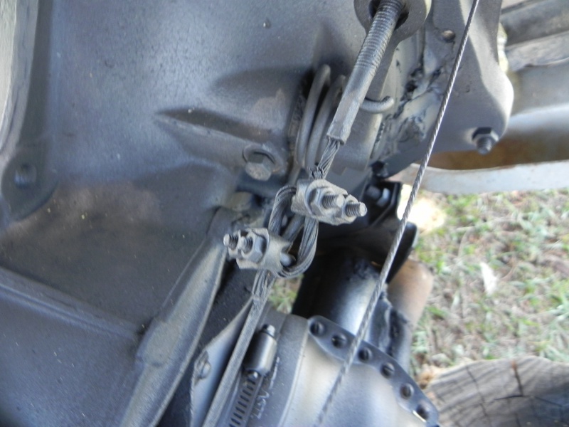

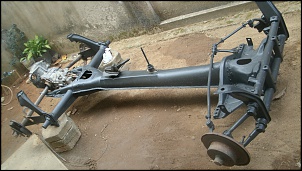

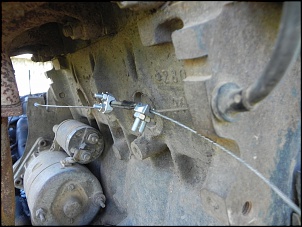

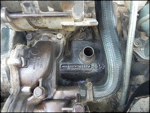

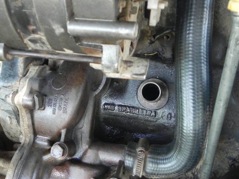

    Boa tarde gurizada, devolta com o tópico finalmente . Seguinte, levei o chassi pra chácara e comecei a pintar, fazer umas medidas e encurtar os cabos. O resultado foi esse: Chassi encurtado 30cm -> -dscn3676.jpg...-dscn3678.jpg...-dscn3680.jpg <- cabo do acelerador do fusca imendado com do ap. -> cabo da embreagem encurtado -dscn3682.jpg. De avanços no projeto é isso, infelizmente to sem tempo pra soldar os tubos, mas assim que der vo me grudar, ah, quase me esquecendo, tava dando uma lavada no motor depois de muito tempo sujo, aí tava lavando tirando barro e derrepente "aparece" um jornal enrolado tapando um ressalto no bloco onde é encaixado alguma mangueira acredito eu , mas nao sei qual mangueira, tirei uma foto pra ver se alguem me da uma luz -dscn3683.jpg ; -dscn3685.jpg . Valeu, abraços !

    estes suspiros os ap 2.0 tem. somente eles...
    tem um copo que se chama anti-chama.. que vai dali para cima até o suspiro superior do motor...
    eles fizeram este suspiro ali por causa da pressão que o pistão fazia na parte de baixo.
    Valeu! abraços..

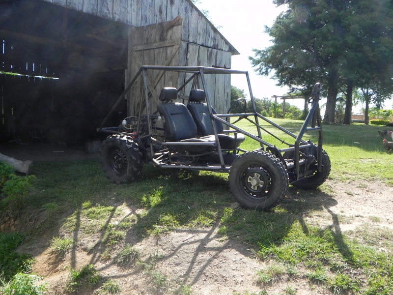

    Bom dia pessoal, depois de muito tempo sem tocar na gaiola, final de semana terminei ela. Segue as fotos: -dscn3768.jpg--dscn3759.jpg. Ainda ta só nos tubos, vou colocar umas chapas no teto, no capô e nas laterais. Criticas são bem vindas. Abraços

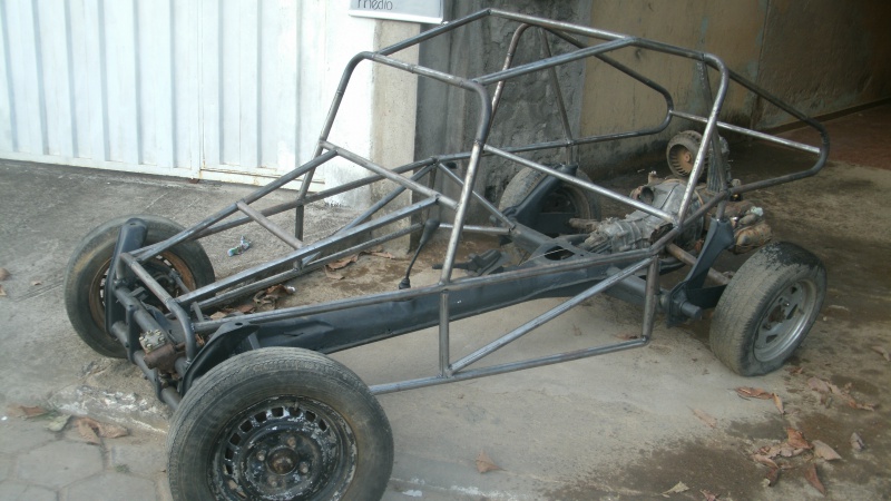

    massa mano....
    ...massa mano.... a minha ta ai ... quase la ... cortei 38 cm do chassi

    Aí Gabriel, shooow ! A minha encurtei exatos 30 cm, abraços e boa sorte no projeto

    valeu mano ... quero ver mais fotos do andamento do projet em ... abraço
