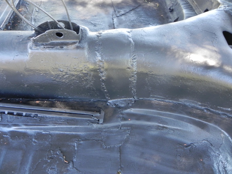

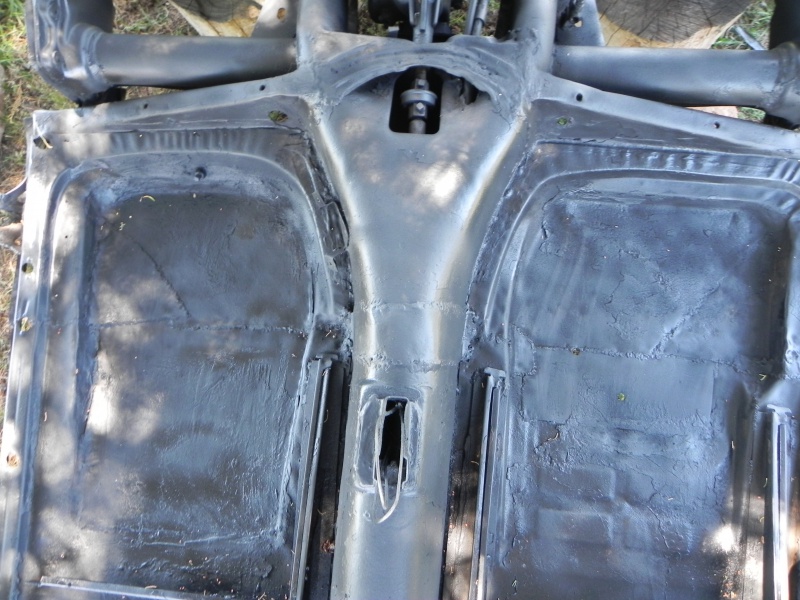

Boa tarde galera,tenho o chassi de uma brasilia e gostaria de saber se encurtar os 32cm ele fica bom tambem? Abracos

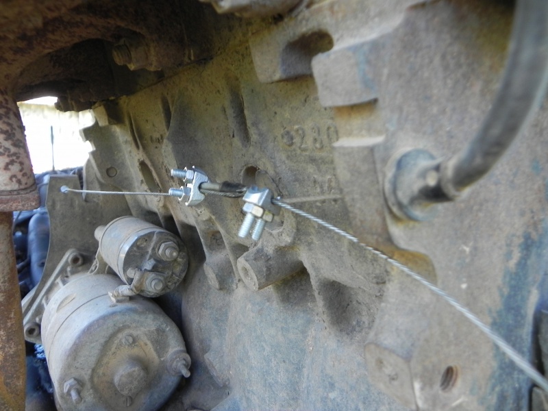

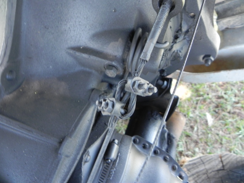

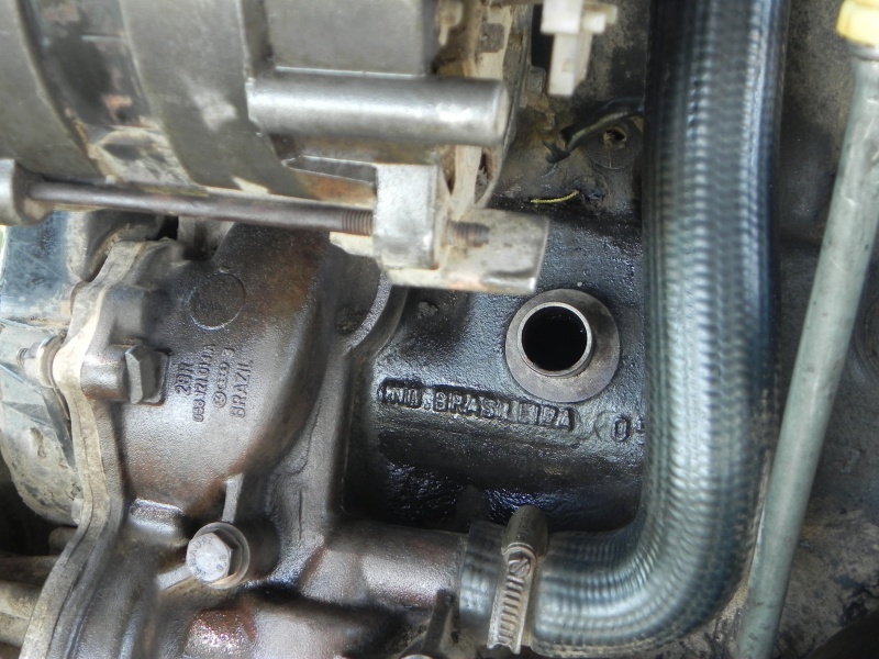

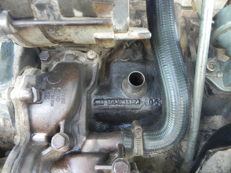

Boa tarde gurizada, devolta com o tópico finalmente :euforico:. Seguinte, levei o chassi pra chácara e comecei a pintar, fazer umas medidas e encurtar os cabos. O resultado foi esse: Chassi encurtado 30cm -> Anexo 446684...Anexo 446685...Anexo 446686 <- cabo do acelerador do fusca imendado com do ap. -> cabo da embreagem encurtado Anexo 446687. De avanços no projeto é isso, infelizmente to sem tempo pra soldar os tubos, mas assim que der vo me grudar, ah, quase me esquecendo, tava dando uma lavada no motor depois de muito tempo sujo, aí tava lavando tirando barro e derrepente "aparece" um jornal enrolado tapando um ressalto no bloco onde é encaixado alguma mangueira acredito eu , mas nao sei qual mangueira, tirei uma foto pra ver se alguem me da uma luz Anexo 446690 ; Anexo 446691 . Valeu, abraços !

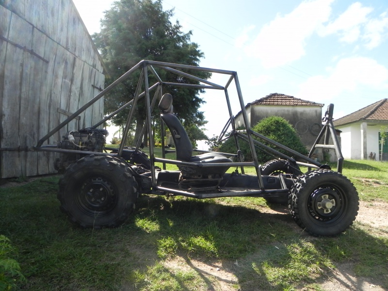

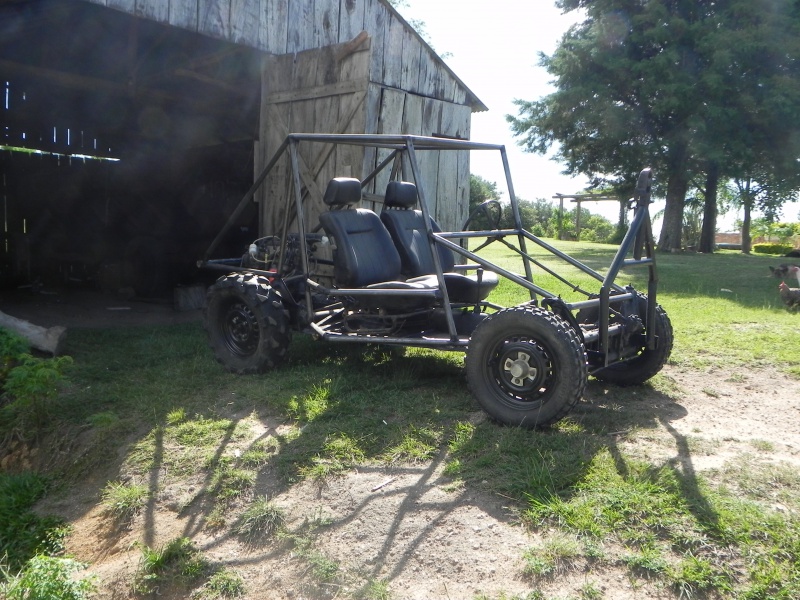

Bom dia pessoal, depois de muito tempo sem tocar na gaiola, final de semana terminei ela. Segue as fotos: Anexo 451663-Anexo 451664. Ainda ta só nos tubos, vou colocar umas chapas no teto, no capô e nas laterais. Criticas são bem vindas. Abraços
...massa mano.... a minha ta ai ... quase la ... cortei 38 cm do chassi
Aí Gabriel, shooow ! A minha encurtei exatos 30 cm, abraços e boa sorte no projeto
valeu mano ... quero ver mais fotos do andamento do projet em ... abraço
