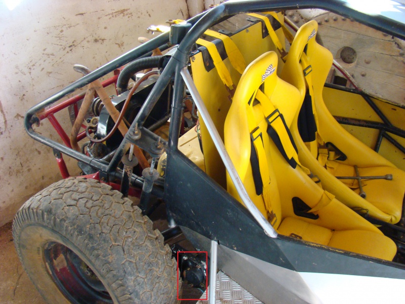

Mais umas fotos dela.
Anexo 495698Anexo 495699

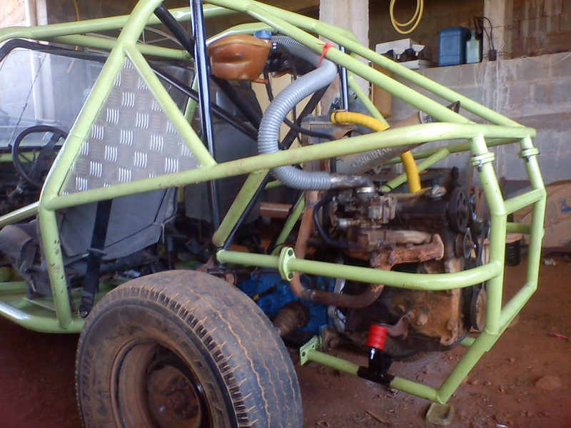

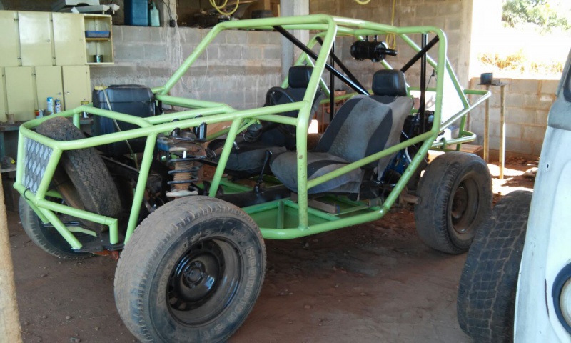

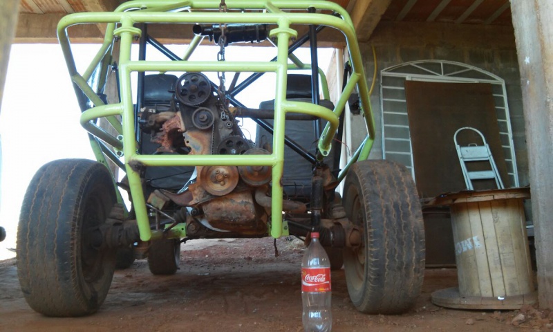

Atualizando o andamento do projeto: nos últimos dias instalei os tubos de proteção do motor, as chapas do assoalho, o filtro de ar, o estepe e o motor ap.
A gaiola já está andando mas daqui a pouco já dá pra encarar algumas trilhas.
Anexo 509038Anexo 509036Anexo 509037

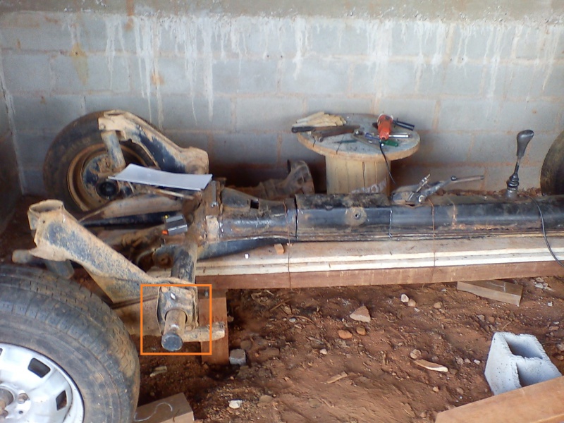

Alguém sabe me informa se tem como retirar a ponta da barra de torção?
Minha gaiola é feita com chassi de variant II e no eixo da barra de torção tem uma ponta que fica na frente do pneu. Estou querendo colocar pneu 31 polegadas e acho que esta ponta vai atrapalhar. Então queria saber se tem como retirar esta ponta para ficar igual a barra de torção da kombi. Consigo trocar a ponta da variant pela ponta da kombi sem ter que fazer adaptação?
Ponta da variant
Anexo 509463
Ponta da Kombi
Anexo 509464

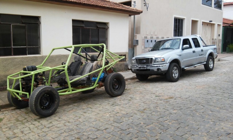

Terminando de montar o motor ap na gaiola.
Anexo 512758Anexo 512759
