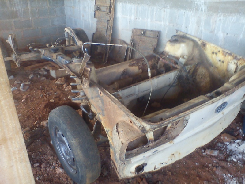

As fotos abaixo são do dia que transportei o chassi. Vejam a gambiarra que tive que fazer. Como ainda não tenho towbar tive que prender a carretinha na ranger e amarrar a variant na carretinha.

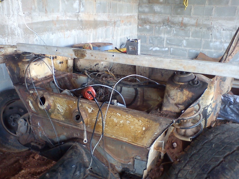

Aqui ela já está sem a caixa e sem o assoalho. Preparando para ser encurtada.

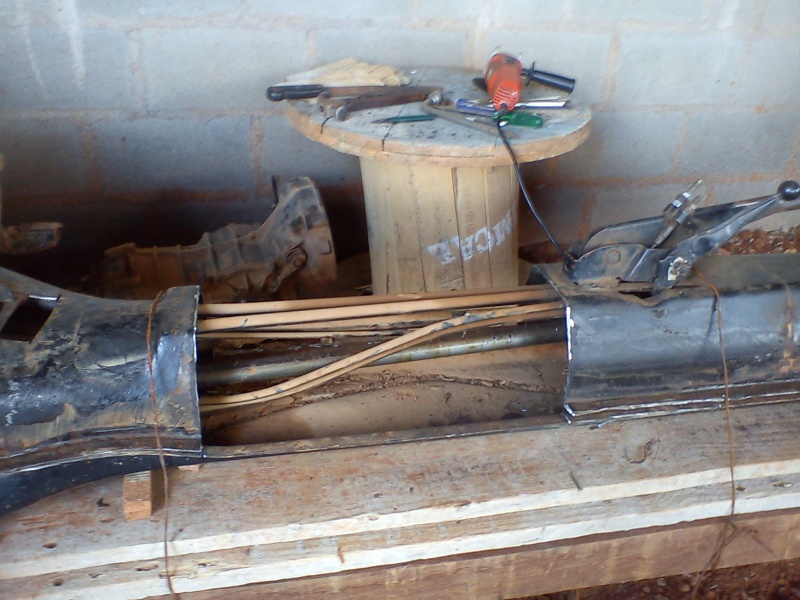

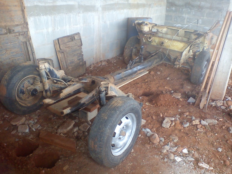

As fotos a seguir são do esquema que montei para alinhar e nivelar o chassi para o processo de encurtamento. Fiz um banco de peças de madeira com barras roscadas e porcas que permitem elevar e abaixar lateralmente e longitudinalmente. O chassi em cima deste banco seguirá o mesmo nivelamento. Assim posso mexer cada extremidade separadamente.

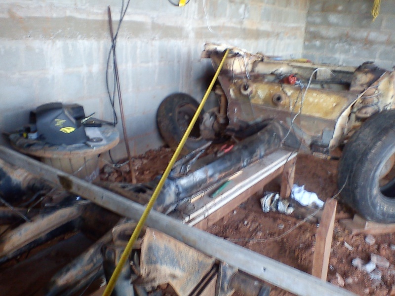

Nestas fotos o processo de corte do túnel. O alinhamento ficou muito bom, o limite da diferença nas medidas cruzadas é de até 3 mm, eu deixei ele com 0mm de diferença.
