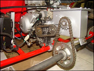

    bom dia a todos ,estou postando as fotos da caixa de ré que construí .
    Miniaturas de Anexos Miniaturas de Anexos -dsc06413.jpg   -dsc06420.jpg   -dsc06407.jpg   -dsc06424.jpg

    Ficou filé, mais pra frente vou bolar uma pra mim tb, do que são as engrenagens?
    Usuário Avatar de schutz
    19/02/2009
    23
    bom dia ,eu usei as engrenagens de moto pequei uma caixa da 125 e mais dois eixos da 150 ,a carcaça eu fabriquei de chapa preta # 1/4 a tampa é de chapa # 3/16 e os mancais dos rolamentos eu fiz de alumínio .agora estou fazendo a alavanca para mudar pra frente e ré ,esse sistema eu fiz com cabo de aço .

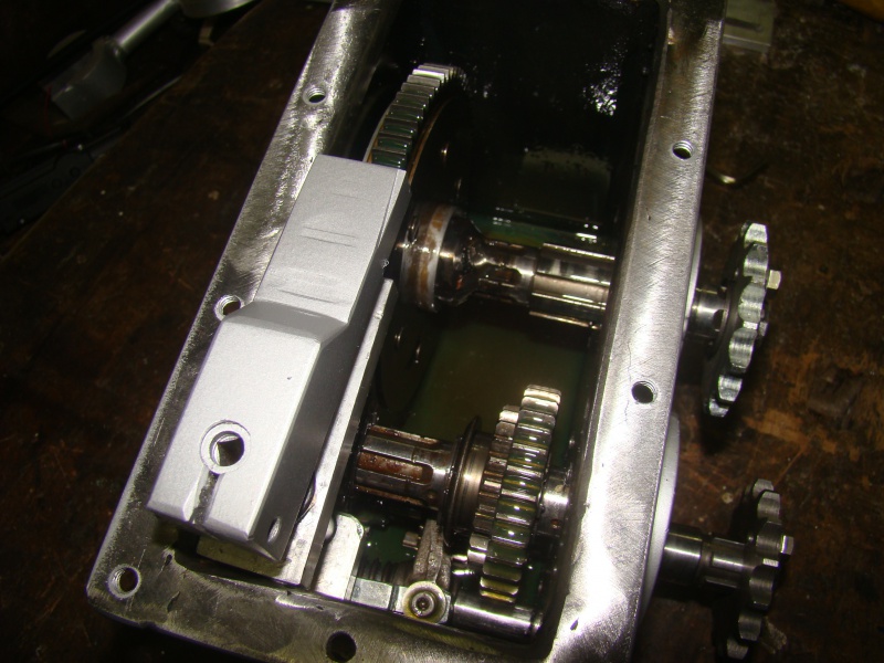

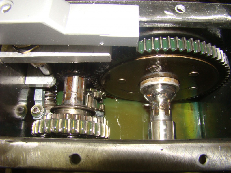

    caixa de ré
    boa tarde amigo ,eu construí essa caixa com engrenagens de uma 150 e uma 125 ,os rolamentos são comerciais.bom se vai aguentar um motor de 350 ai eu não sei ,mas acredito que sim se vc fizer ela bem vedada e com bastante óleo .
    Miniaturas de Anexos Miniaturas de Anexos -dsc06406.jpg   -dsc06407.jpg   -dsc06409.jpg

    boa noite,bem este final de semana eu fiz o teste no kart cross e constatei que eu reduzi muito ,ou seja e engrenagem motriz que coloquei [é muito grande e no final me deu uma redução de 5;1 e ai o carro ficou andando muito devagar ,desmontei toda a caixa e vou fazer a seguinte mudança ,ao invés de usar engrenagens para andar pra frente eu vou por 2 pinhões e uma corrente .depois de testado postarei fotos e detalhes.

    Schutz, o seu problema é que vc usou a engrenagem da campana da embreagem, né? se for ela, só ela reduz quase a mesma coisa do que a transmissão final...o que vc pode fazer para não mexer na caixa é trocar o pinhão por um maior e trocar a coroa por uma menor ( ou mais nova...hehhhe brincadeira)...o ideal é que a transmissão final ficasse perto dos 1:1.

    boa noite a todos ,neste domingo tirei a tarde para testar a caixa de ré modificada toquei algumas engrenagens por 2 coroas e uma corrente que ficou beleza .testei no carro e ficou bom so tive um problema com o esticador da caixa mas já tenho a solução e em breve postarei um vídeo .
