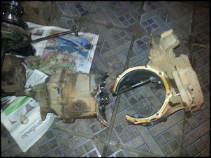

    Entao mali9ski, voltamos puxados, nao fez muito barulho mesmo, só que pra tras, as rodas estavam travadas, nao ia, tanto é que arrastou a gaiola de ré um pedaço, agora o cambio ta no chao, falta só levar em alguma oficina, quando mandar na oficina e abrir, posto aqui o que aconteceu, valeu e abraços.

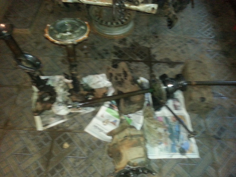

    Enfim, uma noticia boa, meu pai desmonto o miolo do cambio hoje (satelite, planetaria, ponta de eixo, coroa e pinhao, esse conjunto todo) e aparentemente nao quebro nada, foi apenas as roscas que se soltaram, que fizeram que nem o nariz, a rosca ta feia, e vamos ver de mudar as roscas, refazer mais bem feita, e tambem ja vai aproveita para mexer no bloqueio 80% (Aquele que poem mais 2 engrenagens junta na satelite), que nao ta funcionando direito, alguem tem alguma dica do que pode ser, ja ouvi dizer que eles se soltam tambem, alguem tem alguma dica pra nao soltar mais ?

    cambio quebro no meio
    Só atualizando, minha gaiola quebro a ponta de eixo sabado retrasado, foi trocada, ai sabado agora foi anda, e quebro de novo, mas dessa veiz foi pior, quebro o cambio no meio, fico em 2 partes :
