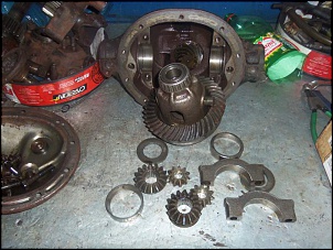

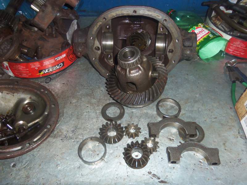

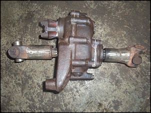

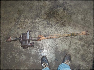

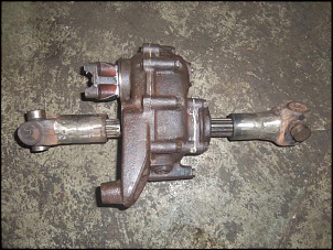

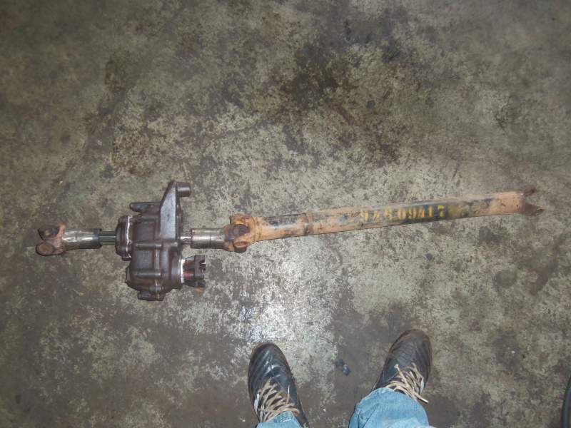

    -100_1640.jpg-100_1642.jpg-100_1643.jpg-100_1650.jpgquenem vcs tão vendo nas fotos deslizantes prontos e diferencial a caminho heheh...

    E dai cara, tranquilo? voce torneou o cubo do fusca para usar o entalhado? Abraços..

    opa vini, olha tirei os eixos com rolamento e td q da certinho na caixa de redução, até mesmo os retentores do fusca da certo e o deslizante seria a peça q vai presa o cubo do fusca q talves seja esse entalhado ae q vc falo heheh abraçs... mas a aparencia ta ficando de algo muito forte vamos ver no q da tomara q de boa meus planos

    isso. o entelhado que me refiro é o eixo do fusca. voce torneou o cubo do fusca so para usar como luva isso? como fez na parte de traz da redução, onde tinha a tampa de plastico? coloco retentor também? Valeu!

    isso mesmo,, na parte de traz usei rolamento do fusca e o retentos dele tambem mandei torneiro fazer um furo no facão que serivira para mim prender a caixa,, e questão de vazamento não deu por enquanto vamos ver funcionando unico medo meu q usei retentores velhos vamo ve no q da hehe valeu
