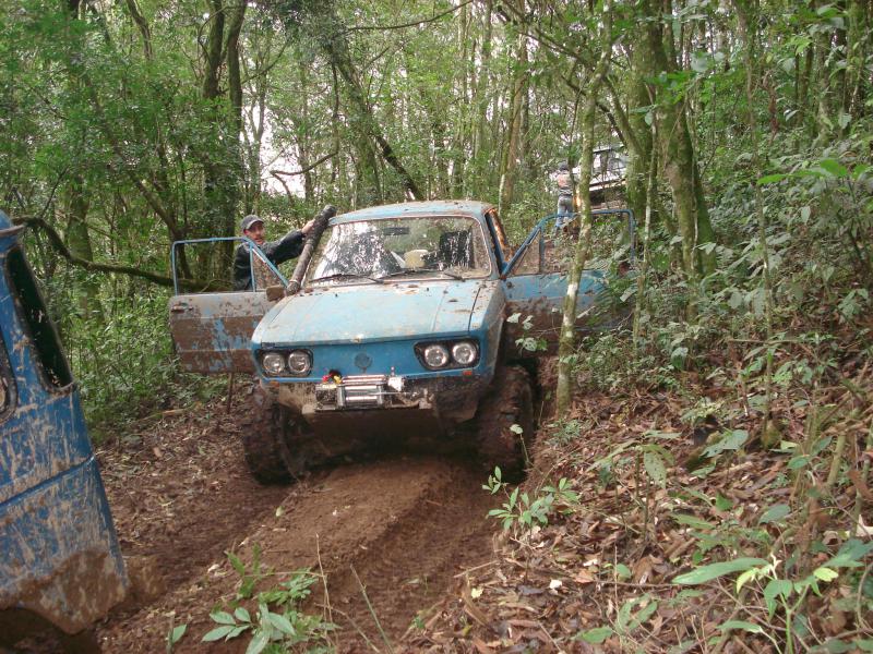

    Boa noite.
    Fiz a 1° trilha com o adate, só alegria.
    Brasilia 4x4-dsc02004.jpg Brasilia 4x4-dsc01995.jpg Brasilia 4x4-dsc01978.jpg Brasilia 4x4-dsc01975.jpg Brasilia 4x4-dsc02012.jpg

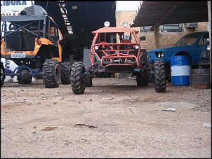

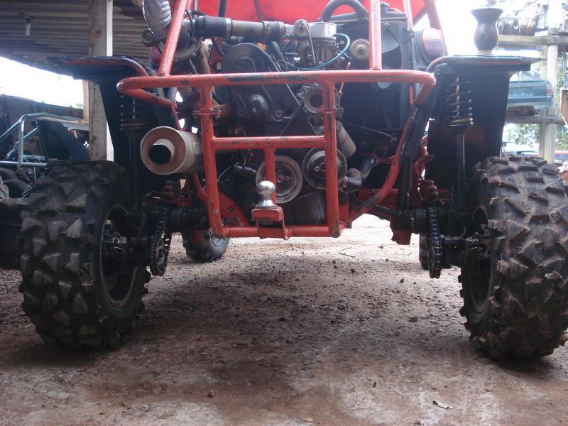

    Boa noite, a suspensão disnteira são torres da Variant 2 soladas nos montantes da Brasilia, só cortadas as pontas de eixo.
    Ai da pra ter uma ideia.

    me dis uma coisa, quanto aumentou a distancia entre as rodas dianteiras, com essas torres soldadas nos montantes ?

    Voce poderia postar mais fotos da suspensão dianteira, e do sistema com correntes que vc tem na traseira?
