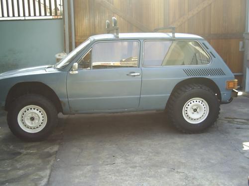

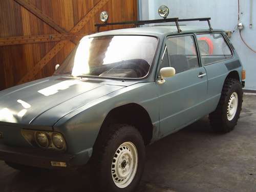

    Renato,
    Eu achei na internet um modelo que ficou muito legal, eu também tenho uma brasilia, a minha eu cortei aqui, soldei ali, ficou legal mas se eu tivesse encontrado esse modelo tinha feito na minha também. Veja as fotos pra vc tirar uma idéia.
    Att. Cleverson
    Miniaturas de Anexos Miniaturas de Anexos Brasilia Baja-1.jpg   Brasilia Baja-4.jpg

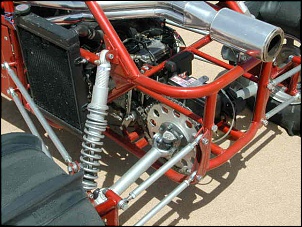

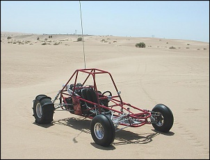

    vou aproveitar o tópico e perguntar, que raio de suspensão é essa?
    e perdoem minha ignorância.
    Miniaturas de Anexos Miniaturas de Anexos Brasilia Baja-red_one_seat_hires.jpg   Brasilia Baja-red_one_seat_rearend.jpg

    Citação Postado originalmente por martini Ver Post
    Multilink suspension ou four link suspension, mas o nome mais usado é multilink, já vi dessas até com 5 links.

    Citação Postado originalmente por Marcelo A. Marchiodi Ver Post
    Só pra reforçar, essa da foto é uma 5 link!
