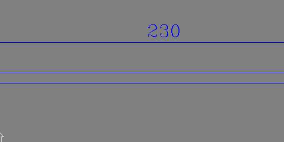

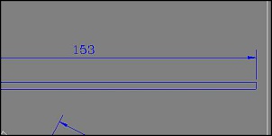

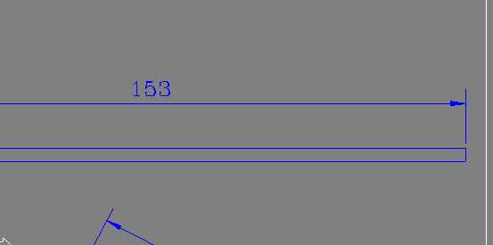

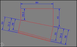

    Para atender a alguns pedidos vou "meter" no site o projeto de uma gaiola para chassis de Fusca, sem cortes.

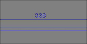

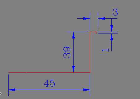

    De início vou mostrar o assoalho que é feito em chapa 2.60 mm de espessura e que é dobrada conforme o perfil mostrado no desenho.
    Com os desenhos dos assoalhos devem ser feitas duas peças de cada com isso tem-se os lados direito e esquerdo do chassis. Formando no total quatro peças que depois serão soldadas no túnel do chassis do Fusca...
    Flávio...
    Miniaturas de Anexos Miniaturas de Anexos Projeto gaiola CDR (ex Linux)-prefil_da_chapa_163.jpg   Projeto gaiola CDR (ex Linux)-assoalho_traseiro_142.jpg   Projeto gaiola CDR (ex Linux)-assoalho_dianteiro_144.jpg   Projeto gaiola CDR (ex Linux)-gaiola1_158.jpg

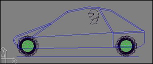

    Este é um outro designe da gaiola que pode ser feito.
    Miniaturas de Anexos Miniaturas de Anexos Projeto gaiola CDR (ex Linux)-gaiola2_175.jpg

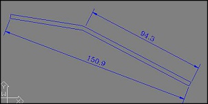

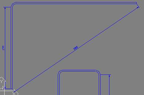

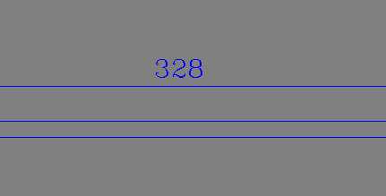

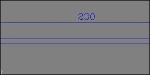

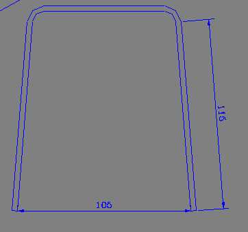

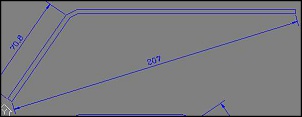

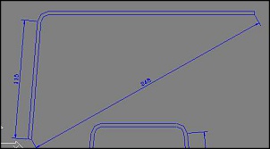

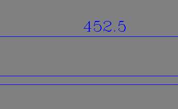

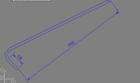

    Vou colocar uma seqüência de desenhos que representam as dobras dos tubos.
    Só para esclarecer, coluna A é a do parabrisa, coluna B é aquela atrás do motorista e se existir coluna C é a da traseira.
    Os tubos são de espessura 2.60 e diâmetro de 32 mm. As medidas nos desenhos estão em cm.
    Miniaturas de Anexos Miniaturas de Anexos Projeto gaiola CDR (ex Linux)-coluna_a.4_767.jpg   Projeto gaiola CDR (ex Linux)-coluna_a.3_674.jpg   Projeto gaiola CDR (ex Linux)-coluna_a.2_253.jpg   Projeto gaiola CDR (ex Linux)-coluna_a.1_613.jpg

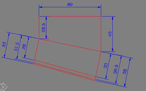

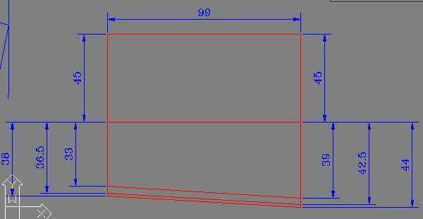

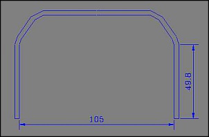

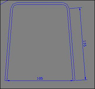

    Os desenhos estão em ordem numérica.
    Miniaturas de Anexos Miniaturas de Anexos Projeto gaiola CDR (ex Linux)-coluna_b.1_531.jpg   Projeto gaiola CDR (ex Linux)-coluna_b.2_303.jpg   Projeto gaiola CDR (ex Linux)-coluna_b.3_275.jpg   Projeto gaiola CDR (ex Linux)-coluna_b.4_186.jpg   Projeto gaiola CDR (ex Linux)-coluna_b.5_190.jpg

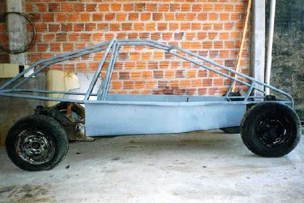

    Vcs viram como é fácil fazer...quatro barras de 6 m e umas chapinhas e só...
    Tem que colocar alguns reforços em locais estratégicos mas é barbadinha...os mais importantes são aqueles que vão na coluna B, dá para ver na foto, que em caso de capotamento fazem a diferença.
    Miniaturas de Anexos Miniaturas de Anexos Projeto gaiola CDR (ex Linux)-vis_o.frontal_676.jpg

    "Tô ligado mano!!!"
    Dá para fazer a gaiola sim, aquela da foto foi feita por estes desenhos. Se tiver dúvidas me diga que eu te ajudo...
