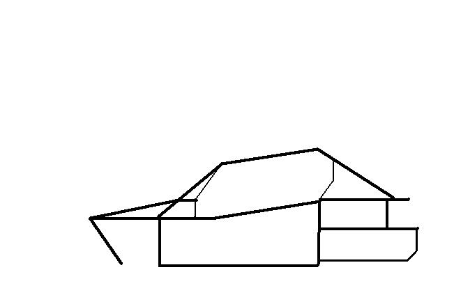

    13/03/2005
    38
    35
    Concegues fazer o esquema abaixo de carroseria ?
    Miniaturas de Anexos Miniaturas de Anexos Projeto gaiola CDR (ex Linux)-gaiola_179.jpg
