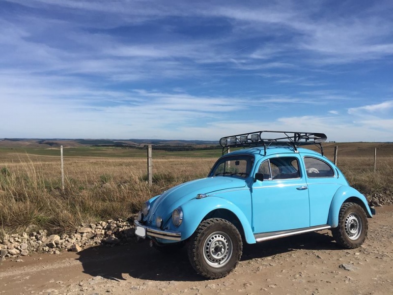

    4 Anexo(s)

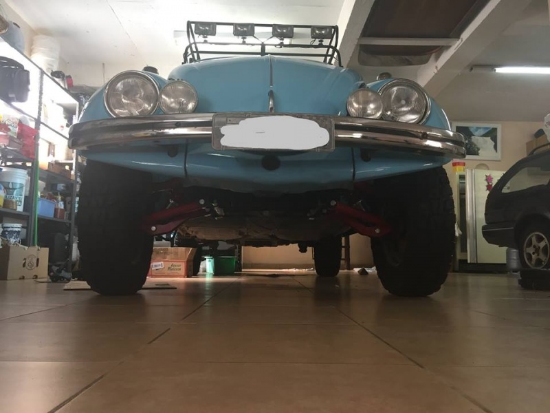

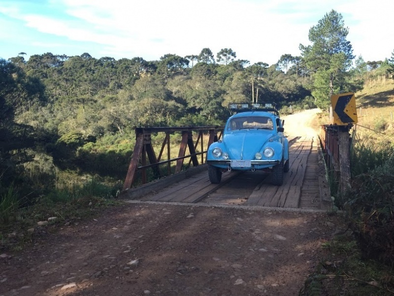

    Nem lembrava desse tópico, a reforma demorou muit mais que o previsto, mas tá rodando.
    Suspensão IRS de Variant II na traseira e duplo A na dianteira
    Anexo 559654Anexo 559655Anexo 559656Anexo 559657

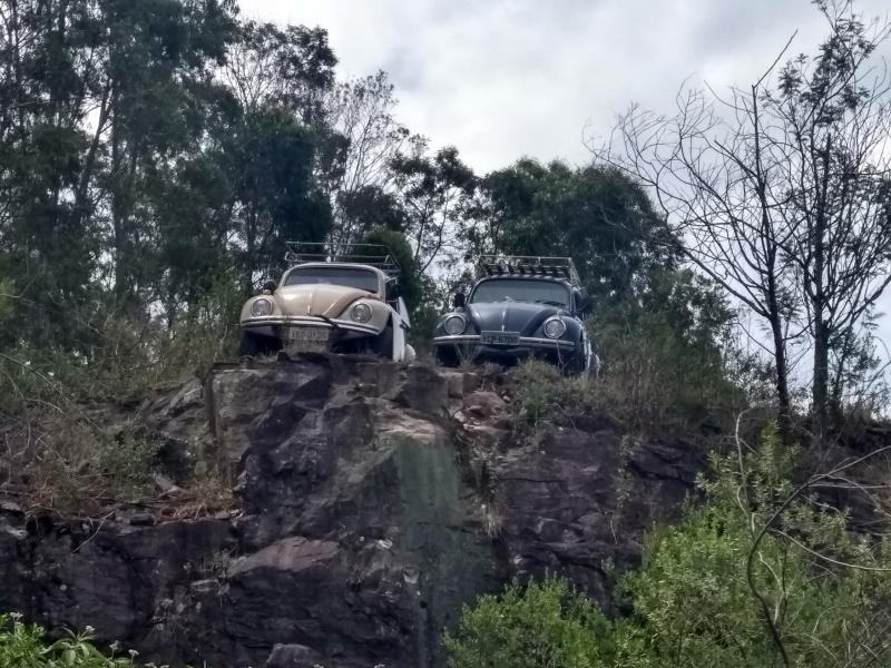

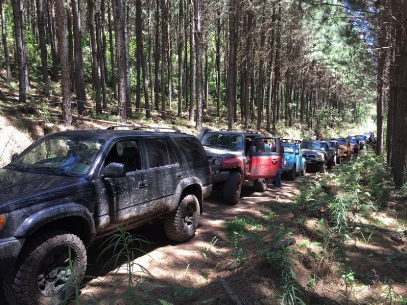

    Desenterrando o tópico com sucesso:euforico: devagar vamos descobrindo os fuscas da região e marcar um passeio!!!! Tem varios amigos com projetos saindo do forno.

    Vebas
    Que beleza que está rodando.
    Curti o bagageiro estilo Baja americano.
    Desmontamos a suspensão no final de semana que passou, a posição dos amortecedores está errada e estrangulando os pivôs.
    Vai retornar ao fabricante para ajustar isso. Assim que estiver pronto, vamos combinar algo.

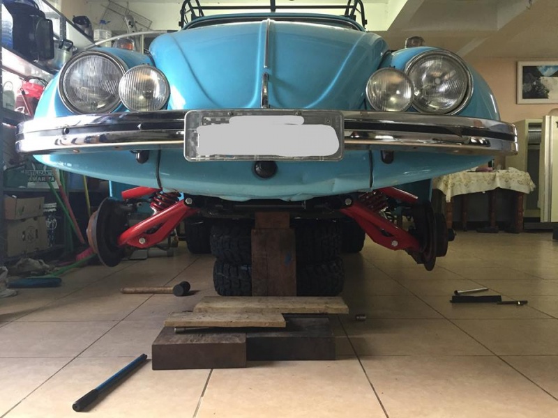

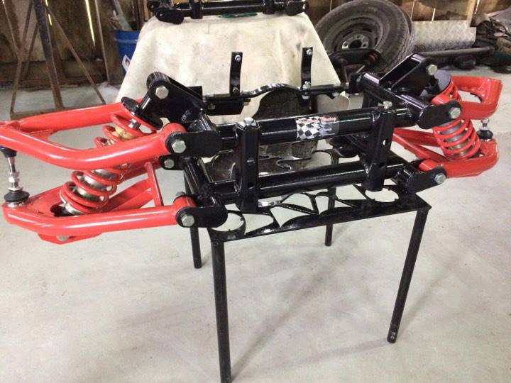

    2 Anexo(s)
    Comprei da Santiago, uma empresa de Santa Catarina.
    Ele faz o modelo street (bitola e altura original) e a offroad (bitola maior e altura maior). Nosso caso foi o primeiro solicitado de altura maior e bitola original. Era um experimento. Não ficou legal e vai lá pra resolver. Ele fez outras modelo offroad com bitola original e ficou legal, então a nossa será alterada.
    Segue abaixo umas fotos da suspensão:
    Como a nossa é:
    Anexo 560436
    Como vai ficar:
    Anexo 560437
    Abs!

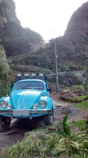

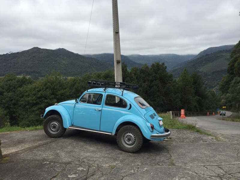

    Mais umas fotos do carro pronto:
    Anexo 560438Anexo 560439Anexo 560440Anexo 560441
