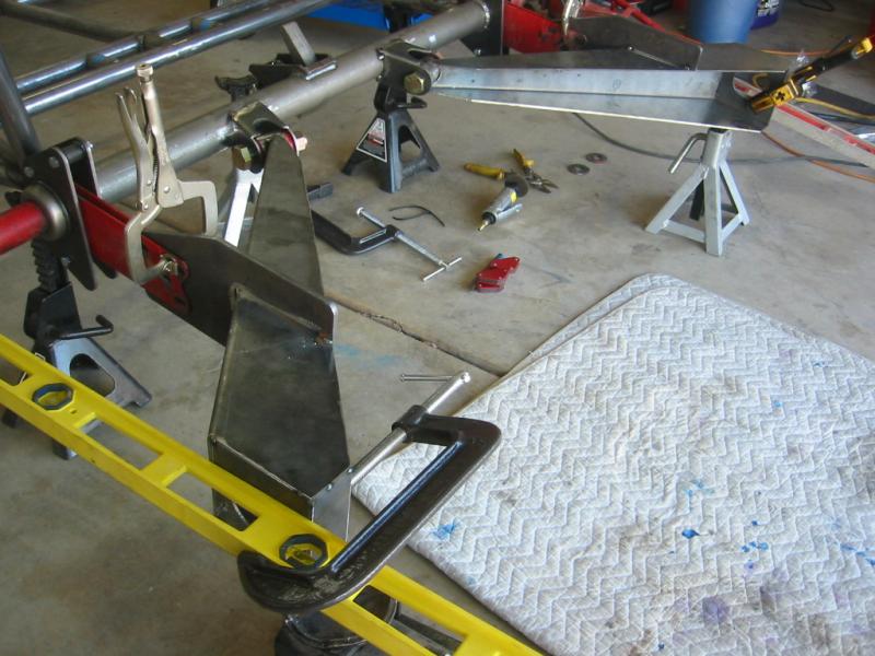

    Olá, pelas fotos que vc postou tem como consertar esse serviço sim, só precisa achar a pessoa certa, vc olha numa Kombi como estão fixados os braços, faz os soportes aí no tubo da barra de torção como a do foto que coloquei e aí é só refazer a fixação do cubo no facão do Fusca, onde será necessário colocar um calço para ajustar a distância entre eles, as rodas não vão sair para fora dos pára-lamas, da uma estudada, abraço.
    Ahm,

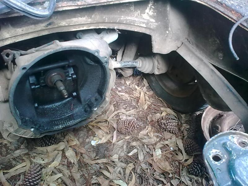

    Veja bem: a bitola do Fusca é de 1355 mm, e a da Kombi, 1504 mm, uma diferença de 75 mm por lado, incluindo pneus mais largos, deve chegar qse à 10 cm por lado.
    Para compensar essa diferença, o que poderia fazer? Prender os braços bem próximos ao chifre do cambio? ou cortar os braços da IRS, deixando eles mais curtos (não mexendo na geometria deles como foi feito atualmente)? Se deixar a bitola menor q a da Kombi, as homocineticas não ficarão longas demais?
    Anexo 342881
    A minha idéia seria não fazer esse espaçador conforme foi comentado, fazer um suporte no meio do braço, como na variant, para deixar a instalação mais 'limpa', é viável?
    Anexo 342887
    Muito tempo tinha um user doando uma traseira de variant II, isso faz uns 2 anos, nem deve ter mais, se tivesse eu dava um jeito de trazer pra cá!
    Será q minha idéia tem fundamento ou tô ficando loco?

    Olá, pra mim colocar num Fusca que eu tive eu fiz isso, cortei os braços da Kombi reduzindo em 4cm cada, só que eu fiz os cubos, aí vc só vai precisar encurtar os semi-eixos que da certinho, como ja foi cortado os facões do Fusca, aproveita e coloca as barras e facões da Brasilha, eu usei eles, são mais largos e grossos e cabe os 4 furos do cubo da Kombi, pode fazer que da certo, abraço.

    A ideia era diminuir mesmo a bitola, não queremos a bitola da kombi pq o carro será usado na rua, será um Fusca todo original, apenas com suspensão elevada e pneus maiores, tipo um Baja. Tô até com uma idéia de usar uns facões oscilantes, e catracas na frente, pra erguer e baixar a hora q precisar.
    Agora essa dos eixos, que não é bom mexer, me preocupou. Realmente é dificil fazer com que fiquem bons igual aos originais. Existe algum que seja menor e sirva pra essa aplicação? Parece uma bobagem, mas não queremos deixar a bitola maior, a ideia é um carro off road leve que preze ao máximo a originalidade, pra isso as rodas traseiras devem balizar com as dianteiras...

    Resolvido!
    Anexo 343456Anexo 343457Anexo 343458
    Variant II - hoje o cara vai cortar e amanhã tô indo lá buscar (fica uns 80 Km aqui de Caxias)
    Chega de quebrar a cabeça, e pior de tudo, arrumar a solução e não achar alguem q consiga fazer o que pretendemos.
    Agora é so cortar a traseira do Fusca e colocar a da Variant.
