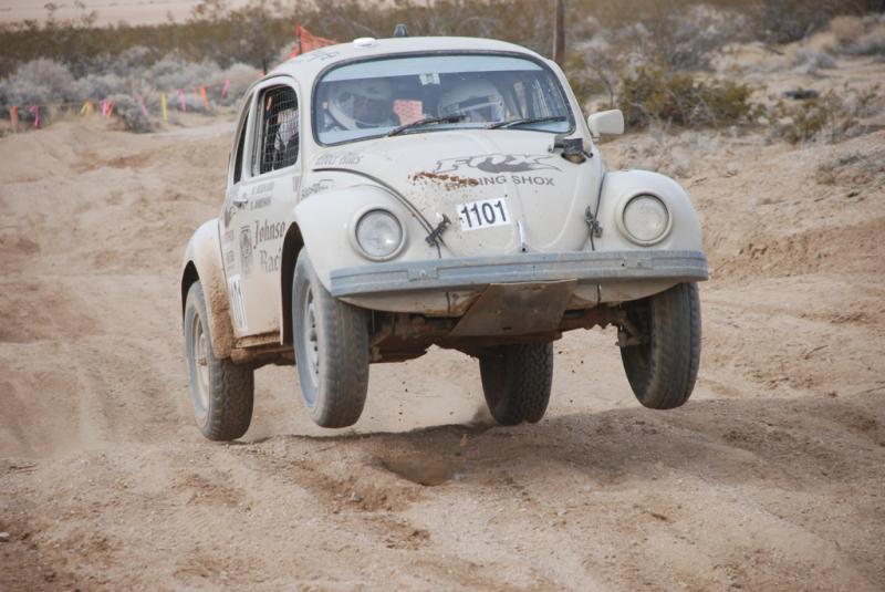

    Fusca estilo Classe 11 - passeios e trilhas leves
    Buenas pessoal!

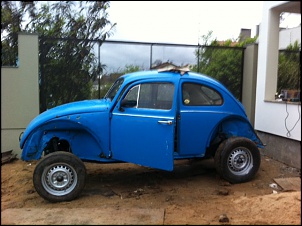

    Há exato 1 ano, eu e um amigo compramos um Fusca 74 motor 1500 com o intuito de montar um Fusca no estilo Classe 11. Digo ‘estilo’ pq não será um veículo para trilhas pesadas, apenas trilhas mais leves e estradas de chão. Encontramos uma pessoa para fazer o trabalho para nós, de adaptação da IRS da Kombi. O trabalho ficou ruim, não do jeito que queríamos. Na época, nao tinha conhecimento do assunto, se não ia perceber que aquela suspensão não iria funcionar.
    Existem outros tópicos que mostram adaptações em gaiolas da suspensão da Kombi, mas muitas usam torre de Gol, ou a traseira inteira da Kombi, mas nenhuma com os facões e a barra de torção do Fusca, que é o nosso caso.
    Aqui é uma visão de como ele ficou:

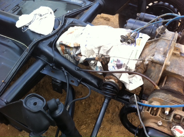

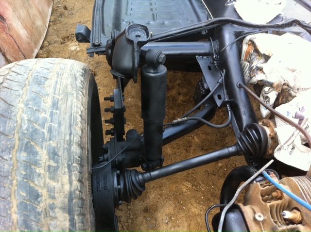

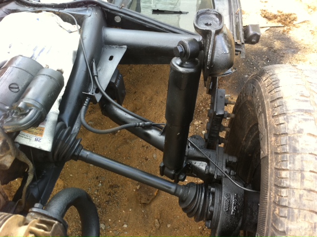

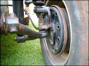

    Depois de um pequeno acidente, decidimos refazer o assoalho e trocar a carroceria, aí deu pra ver o que realmente foi feito
    Aqui residem os 2 grandes problemas:
    Mangas de eixo: o ganho de altura foi exagerado, alterou toda geometria da suspensão, quero ver levar isso no cambão sem que as rodas virem pro lado (o centro das rodas ficou pra frente do centro de giro, acho q isso se chama cáster). Tentaremos solucionar com umas catracas de Puma e mangas originais, erguendo a suspensão e com amortecedores maiores (claro q não conseguiremos essa altura, a idéia não é erguer tanto assim). Será que vai funcionar???

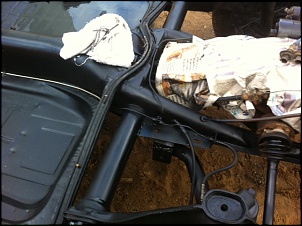

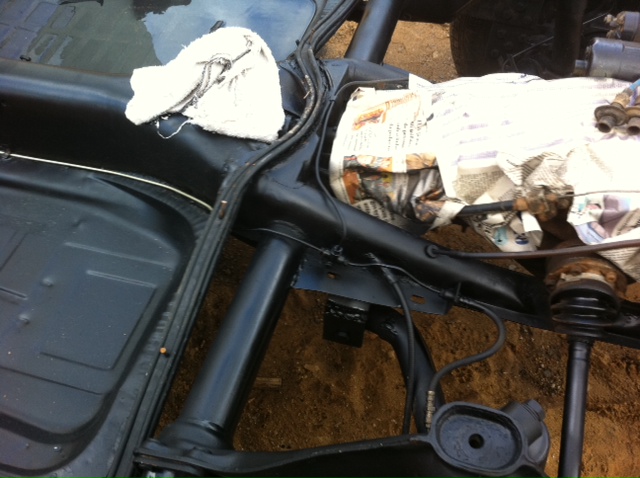

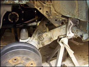

    Suspensão traseira: aqui está o maior problema, q tirou nosso sono e nosso dinheiro tbm: Na minha opinião, o que deveria ser feito é inclinar os facões, enxertar o facão da Kombi no do Fusca, e prender o braço da IRS na barra de torção, na mesma posição da original, não nesse suporte lá em baixo. A suspensão não tem jogo nenhum, subimos em 2 pessoas em cima do chassis, e mesmo pulando, não se mexia absolutamente nada. Pra mim, a culpa é do local onde foi soldado o braço da IRS, num centro de giro diferente dos facões, ‘segurando’ o molejo da suspensão.
    O que devemos fazer nesse caso??? Como alinharemos as rodas, e posicionaremos os braços da IRS pra que trabalhem na inclinação certa e funcionar com o molejo original do Fusca?

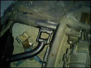

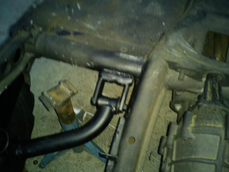

    Boa Tarde.
    Tem fotos da adaptação do braço em baixo da barra de torção?
    Tem vário problemas neste sistema, e pra que aquela parte para cima ali no facão?
    deve ser para e afastar o cubo da kombi do facão, pois se não me engano a kombi é mais larga que o fusca.
    Poe mais fotos da adaptação.
    E na frente poe só mais uma manga de eixo fixada na na parte inferior da original que já dá uma altura boa. e se for bem adaptado não afeta a dirigibilidade.

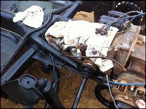

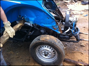

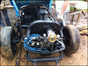

    No momento não tenho muitas fotos pois o carro não está aqui em casa, vou tentar postar o que tenho aqui pra que vc possa entender:

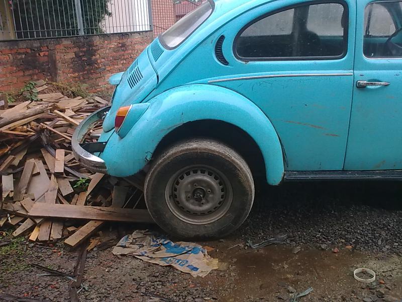

    Fusca estilo Classe 11 - passeios e trilhas leves-image_10.jpegFusca estilo Classe 11 - passeios e trilhas leves-image_12.jpegFusca estilo Classe 11 - passeios e trilhas leves-image_16.jpegFusca estilo Classe 11 - passeios e trilhas leves-image_1.jpgFusca estilo Classe 11 - passeios e trilhas leves-image_17.jpegFusca estilo Classe 11 - passeios e trilhas leves-image_18.jpeg

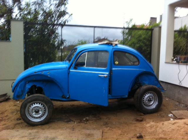

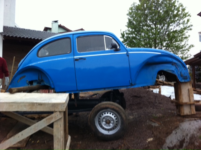

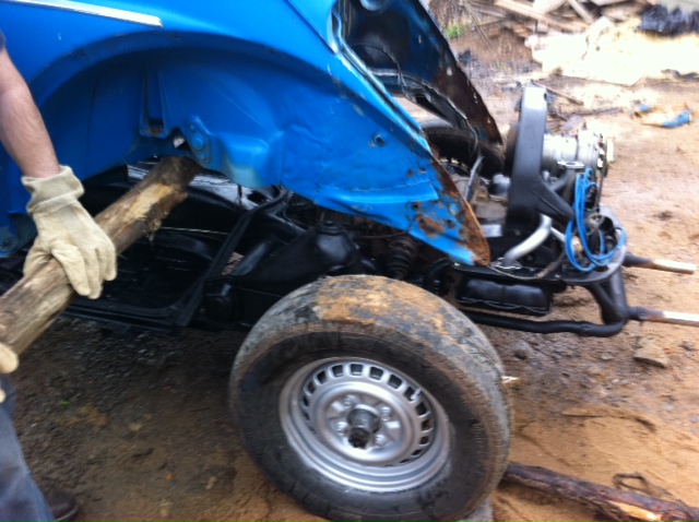

    Fizemos todo trabalho de troca do assoalho e trocamos a carroceria por outra melhor, foi ai q vimos o problema. A nossa preocupação é conseguir que a barra da IRS fica na posição exata, e quanto precisamos afastar o cubo pra que a homocinética nao fique longa demais.
    Atualmente está assim, com alternador e ignição eletrônica
    Fusca estilo Classe 11 - passeios e trilhas leves-image_4.jpegFusca estilo Classe 11 - passeios e trilhas leves-image.jpegFusca estilo Classe 11 - passeios e trilhas leves-image_9.jpeg
    Espero q ajude um pouco essas fotos, esse fim de semana vamos mexer um pouco nele para avaliarmos a situação e faremos umas fotos melhores

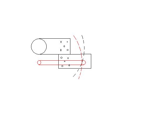

    Se a suspensão não trabalha pode ser que tenha muita pressão nos facões. Se não tem nada obstruindo o trabalho da suspensão(se ela não encosta em nada ao trabalhar)
    Verifica isso. se não existir nada obstruindo, tenta tirar o facão e mudar uns 2 dentes para ver se não fica mais macio.
    Vinicius.
    O cara que fez essa adaptação é um gênio, travou a suspensão. Você está certo, o ponto de apoio da barra da IRS tem que estar no mesmo eixo do facão.

    vinijost, os facões não foram mexidos, apenas cortados e enxertado os da kombi
    O problema está que o centro de giro deles é diferente, fiz uma imagem no paint mesmo pra ilustrar

    Olá, para ficar bom vc vai ter que refazer o serviço, essa outra foto é de um baja aqui do fórum, também está errado a fixação, o braço da Kombi precisa ser fixado no tubo da barra de torção encostado do chifre que segura o câmbio e alinhado com o centro do tubo, o ideal seria fazer um gabarito da Kombi para fixar certo no Fusca, os facões vão ficar de 4 a 5 cm para fora dos facões do Fusca, onde vc pode colocar um calço entre eles unindo os dois facôes, ou então enxertar a traseira da Kombi aí no chassi do Fusca.Fusca estilo Classe 11 - passeios e trilhas leves-dsc00361.jpg
    A foto de cima é do Baja do nosso Amigo aqui do fórum que fixou o braço de maneira correta, a de baixo é da minha Gaiola com manga sobreposta, espero ter ajudado, abraço.
    Acho q vou ter q fazer esse gabarito.
    Teria q comprar a traseira da Kombi, pra usar aqueles pontos de fixação dos braços da irs, alem de trocar esses braços, pois esse fds, olhando o carro, eles foram cortados, então não servem mais.
    Acho meio preocupante esse aumento na bitola, as rodas estão proximas aos limites dos paralamas, queria deixa-las dentro do paralamas
    Será q tem como fixar os facões nos braços da irs, e não no cubo? Tipo fazer um suporte, como na Variant II?

    Outro problema gravissimo que encontramos foi que ao passar as rodas de 5 para 4 furos, a furação ficou fora de centro (dá pra acreditar?), então velocidades acima de 60 Km/h são impraticáveis, à 50 parece q vai desmontar o fusca, de tanto que trepida.
    Na frente, trocaremos as mangas por outras (essas parecem legais e bem feitas - Mangas De Eixo Baja, Fusca, Gaiolas, Class 11, Gurgel... - R$ 249,00 no MercadoLivre) e se a altura não for suficiente, colocaremos as catracas do Puma, o objetivo é erguer uns 8 cm, mais o ganho de uns 4 cm dos pneus (quero algo bem resistente e confiável, afinal o carro vai rodar na rua)
