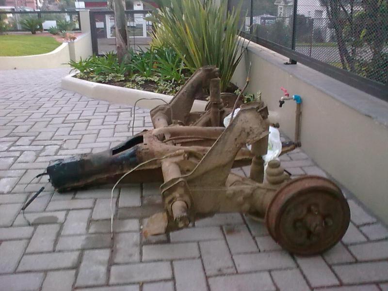

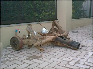

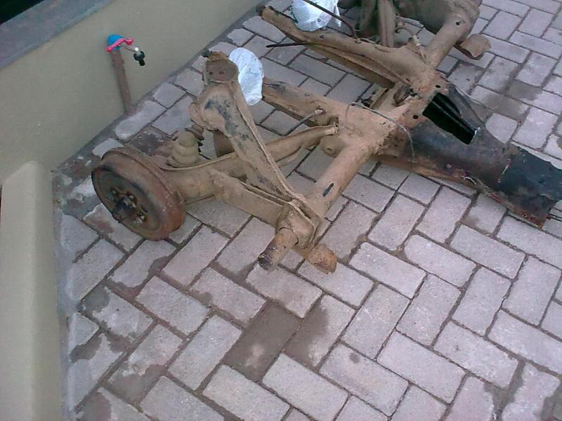

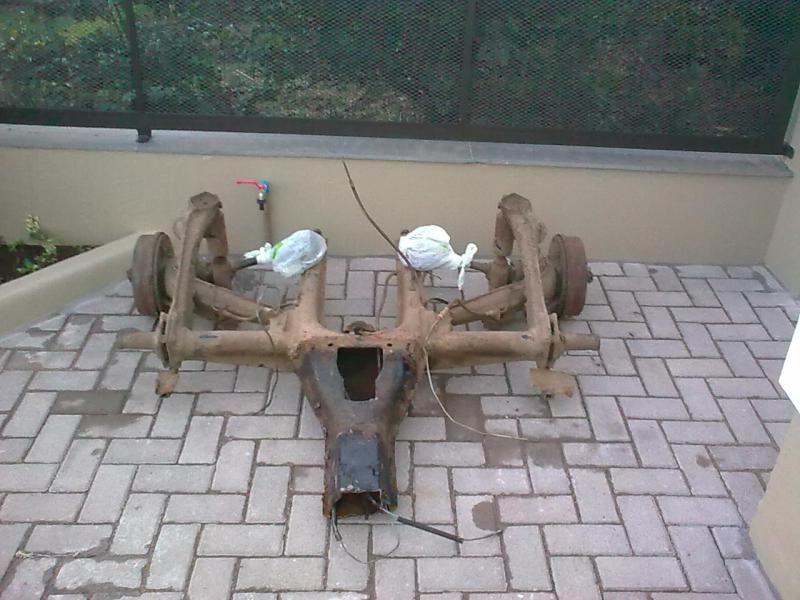

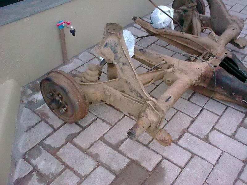

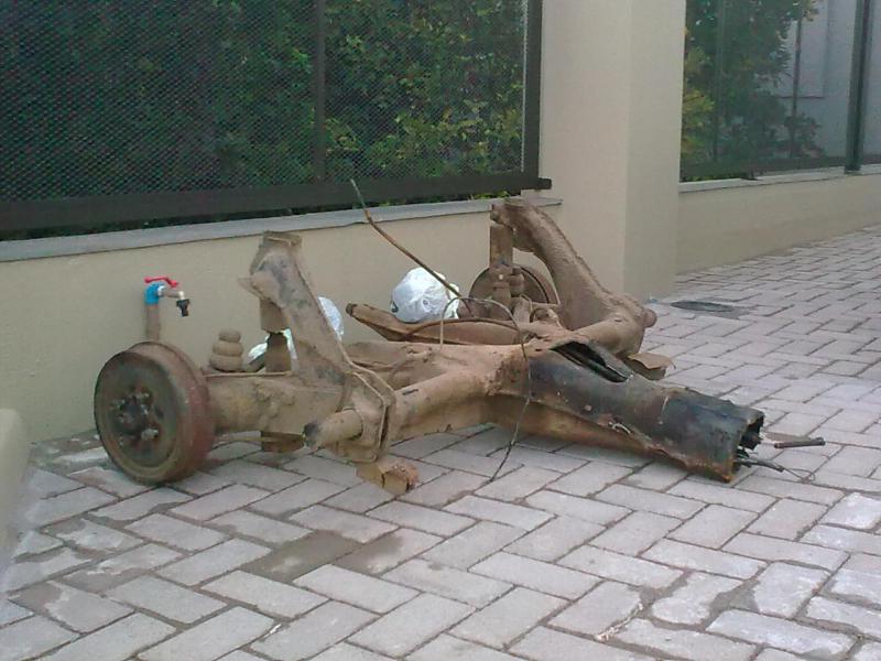

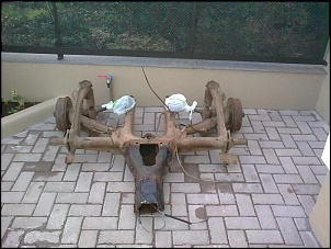

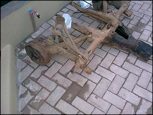

    Fotos da Suspensão, aqui em casa
    Fusca estilo Classe 11 - passeios e trilhas leves-29042012.jpgFusca estilo Classe 11 - passeios e trilhas leves-29042012_004.jpgFusca estilo Classe 11 - passeios e trilhas leves-29042012_001.jpgFusca estilo Classe 11 - passeios e trilhas leves-29042012_002.jpgFusca estilo Classe 11 - passeios e trilhas leves-29042012_003.jpg
    Aqueles sacos palsticos nas homocinéticas são pra evitar confusões: Imagina manchar a calçada ou alguem se sujar ali, tá feita a porcaria, hehehe
    Depois d mais d 8 meses parado, tá começando a andar novamente o projeto.

    o dono nao conheço mas tambem me chamou atenção essa brasa
    aonde vc mandou fazer/montou a suspensão to atras de alguem responsável?

    Olha, onde eu fiz a suspensão, eu não indico.
    Agora, com essa da Varint, acredito q nao tem erro, afinal é só cortar como nas fotos abaixo e enxertar a da Variant
    Só o chapeador precisa ter um pouco de atenção para deixar alinhado, pra ele deve ser o mesmo trabalho que trocar um cabeçote (ou cabeça de porco). Quem vai fazer essa parte, alem da troca das caixas d ar e caixa do estepe é um chapeador lá de Flores da Cunha.
    As traseira eu comprei em NH, o nome é Fabio Peças Usadas
    Ele tem outras Variant lá, mas de todas falta alguma peça (agora o pq ele inutilizou uma suspensão dessas só pra tirar 1 peça, não me pergunte), teria q ver se de todas dá pra fazer uma!
    Em meados de maio ele vai pra chapeação, aí vai ser outra novela pra ficar pronto!
    Depois tem a parte mecanica (religar cabos da embreagem, freio d mao, linha de combustivel, freios, buchas, ihh...) Religar a parte elétrica e finalmente faze-lo funcionar.

    Vamos enxertar a traseira da Variant e depois vamos levar o chassis no mecanico, pra trocar o q não estiver de acordo

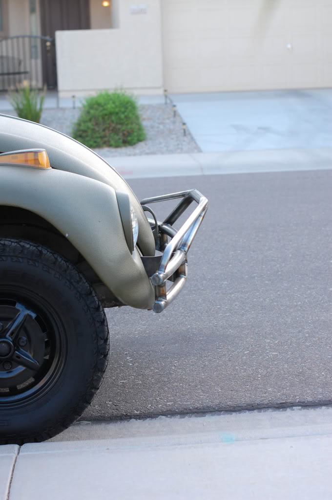

    eu estou com vontade de fazer um fusca neste estilo. mas com as redução da kombi aquela de luneta e manga de eixo dupla sera que aguenta

    Tchê, seguinte:
    A vantagem da suspensão da Variant II é que ela possui homocineticas, podendo erguer até o limite delas sem o tradicional prejuizo das demais suspensões da linha VW à ar (/--\ \--/).
    Isso demanda um pouco de trabalho, enxertar uma parte do chassis da Variant II no chassis do Fusca, alem da troca da caixa pela da propria Variant ou da Kombi (q é o nosso caso). Além do mais, é dificil de achar uma Variant II nos FV, mas vale a pena a mudança.
    A Variant I é igual as demais suspensões VW, essa mudança só ocorreu na II.

    minha ideia e fazer um +- desse tipoFusca estilo Classe 11 - passeios e trilhas leves-8c38042f.jpgFusca estilo Classe 11 - passeios e trilhas leves-dsc_9335-1.jpgFusca estilo Classe 11 - passeios e trilhas leves-dsc_9336.jpgFusca estilo Classe 11 - passeios e trilhas leves-dsc_9338-1.jpgFusca estilo Classe 11 - passeios e trilhas leves-dsc_9339.jpgFusca estilo Classe 11 - passeios e trilhas leves-dsc_9341.jpgFusca estilo Classe 11 - passeios e trilhas leves-photo1.jpgFusca estilo Classe 11 - passeios e trilhas leves-photo2.jpg

    Olá, fica ajeitado, não sei se vc percebeu mas esse aí tem lift na carroceria, tem um calço entre o chassi e a lataria, da uma olhada nesse Brasileiro aí em baixo...hehe,abraço.

    ola fuketeiro eu notei sim , mais eu acho a entre a caixa de ar e o assoalho não e tão complicado o acabamento mais no chapel napoleão fica mais dificio de ser feito pelo angulo do corte
