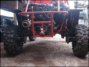

    Ai algumas fotos das minhas reduções.
    Gaiola AP 2.0 turbo-dsc01717.jpg Gaiola AP 2.0 turbo-dsc01719.jpg Gaiola AP 2.0 turbo-dsc01724.jpg Gaiola AP 2.0 turbo-dsc01725.jpgGaiola AP 2.0 turbo-dsc01721.jpg

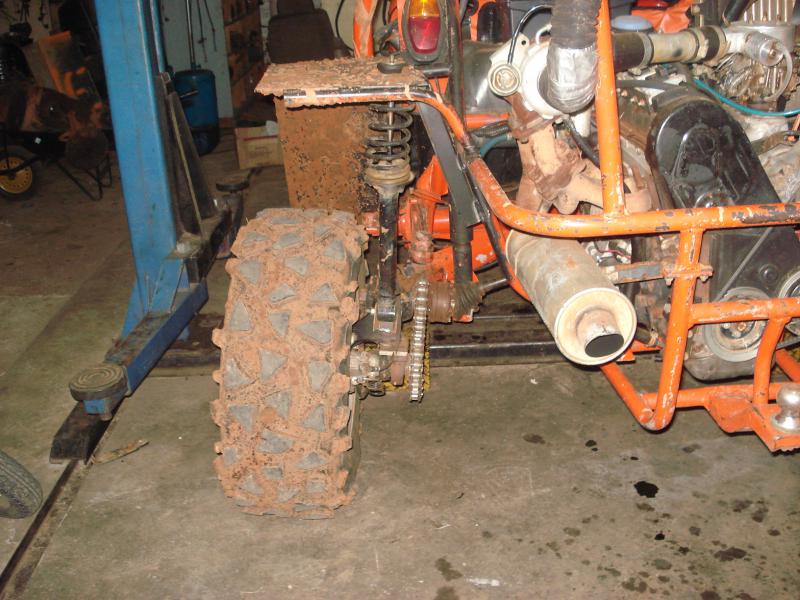

    Aqui como fico depois de um salto, q torceu o facão.

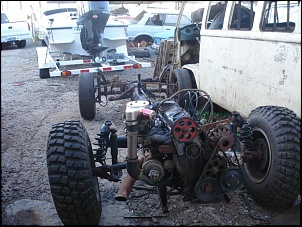

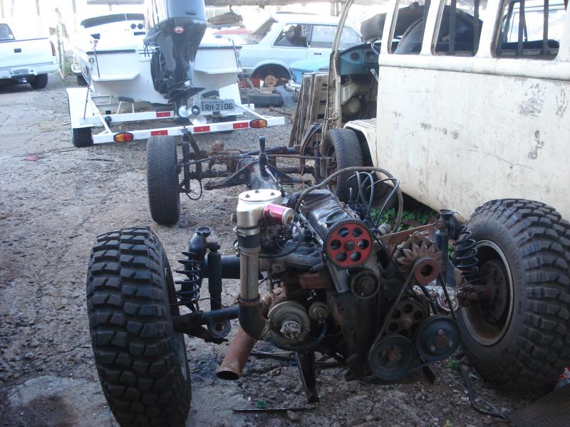

    Vo coloca 1 foto do motor bielinha q eu tinha antes com uma T2, da gaiola agora, coletor do Golf tubular com a KKK16 e do patinete com a T2 soldada no coletor do Corcel.
    Gaiola AP 2.0 turbo-dsc01061.jpg Gaiola AP 2.0 turbo-dsc01130.jpg Gaiola AP 2.0 turbo-dsc01736.jpg Gaiola AP 2.0 turbo-dsc01738.jpg Gaiola AP 2.0 turbo-dsc01740.jpg
