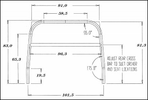

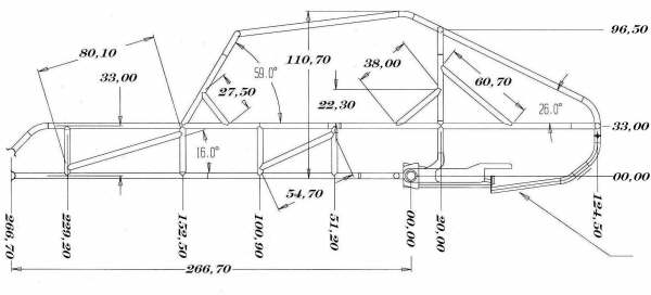

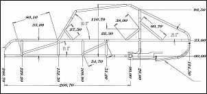

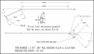

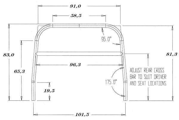

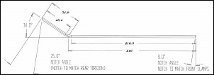

    vocês tem o manual como fazer um deste amigo
  • #141
    Usuário Avatar de ederjp
    14/09/2008
    498
    Citação Postado originalmente por cbpedroso Ver Post
    Cara eu tenho um projeto parecido com a minha da pra vc ter uma noção!!! agora noite vou da uma procurada depois eu posto aqui!!!

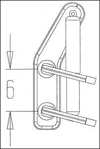

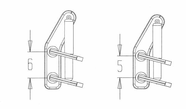

  • #142
    14/09/2008
    498
    Dá uma olhada!!!
    Buggy/Gaiola-001.jpgBuggy/Gaiola-01.jpgBuggy/Gaiola-002.jpgBuggy/Gaiola-02.jpgBuggy/Gaiola-003.jpgBuggy/Gaiola-004.jpgBuggy/Gaiola-005.jpgBuggy/Gaiola-05.jpgBuggy/Gaiola-006.jpgBuggy/Gaiola-06.jpg

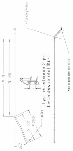

  • #143
    14/09/2008
    498
    Buggy/Gaiola-07.jpgBuggy/Gaiola-008.jpgBuggy/Gaiola-08.jpgBuggy/Gaiola-009.jpgBuggy/Gaiola-09.jpgBuggy/Gaiola-010.jpgBuggy/Gaiola-10.jpgBuggy/Gaiola-011.jpgBuggy/Gaiola-11.jpgBuggy/Gaiola-012.jpgBuggy/Gaiola-12.jpg

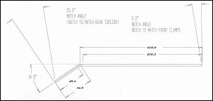

  • #144
    14/09/2008
    498
    Buggy/Gaiola-013.jpgBuggy/Gaiola-13.jpgBuggy/Gaiola-014.jpgBuggy/Gaiola-14.jpgBuggy/Gaiola-015.jpgBuggy/Gaiola-15.jpgBuggy/Gaiola-016.jpgBuggy/Gaiola-16.jpgBuggy/Gaiola-017.jpgBuggy/Gaiola-17.jpg
