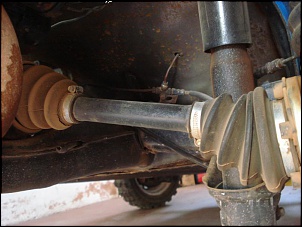

    EDERJP! gostei bastante da sua jabiraca!!! muito legal! será que vc faria uma gentileza de postar uma foto da sua jabiraca, mostrando o angulo de trabalho das homocinéticas...estou tendo problemas com as minhas, já fiz de tudo e elas continuam estralando quando engrenada uma marcha e tirado o pé do acelerador...tipo usando o freio motor, se vc conseguir mostrar o angulo de trabalho das suas eu faço um comparativo pra ver, estou achando que vou ter que baixar um pouco a regulagem dos facões...aguardo uma resposta!
    E ai Jóy tudo bem!!! tiro foto sim fórum é pra isso!!!

    Boa noite Fuketeiro! cara já fiz isto invertemos, já coloquei duas juntas deslizantes novas, na inversão não ficou estralando quando acelera e sim como eu mencionei, somente quando usa o freio motor, hoje experimentei trocar a junta que eu ainda não havia trocado por uma mais justa, menos gasta...ficou pior já saiu estralando da garagem!!! tive que voltar pra junta desgastada!!!cara tá feia a coisa...preciso de ajuda!

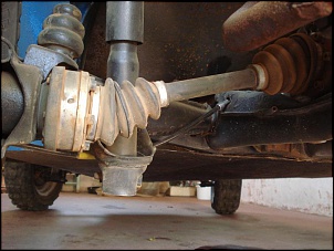

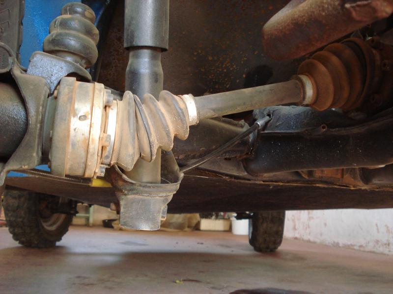

    Demorei pq tive que tirar agora!!!

    Boa noite Ederjp! obrigado por postar a foto! cara comparando não tem diferença no angulo de trabalho das homocinéticas...más alguma coisa ta erada!!! pois na sua gaiola a junta deslizante do lado da roda ta retinha, e na minha ta caída pra dentro de ambos os lados!!!será que está aí o problema??? e como fazer pra alinhar a roda novamente???continuo precisando de ajuda!!!

    A sua roda traseira esta com o camber muito negativo....este é um grande problema
