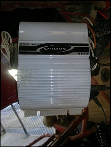

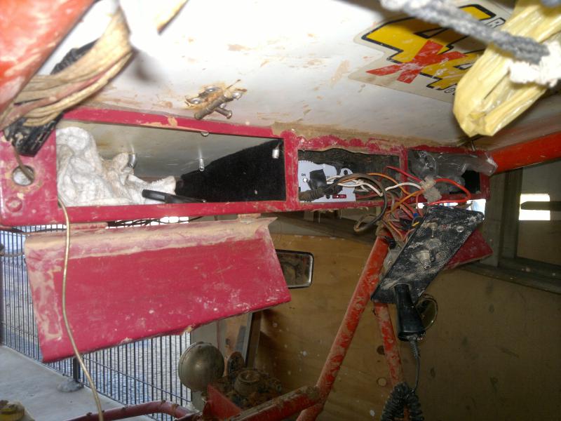

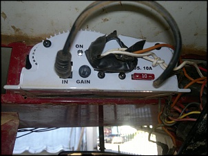

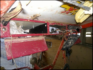

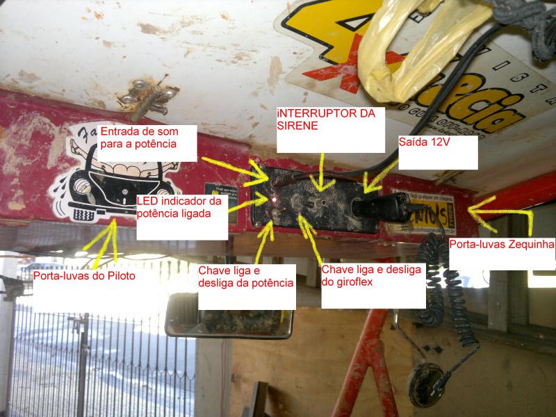

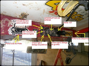

    eu tenho, porem é uma da corzuz com entrada propria para mp3, celular e qualquer tipo de aparelho que tenha a saida de fone de ouvido com plug P2. Na minha gaiola tem um console no teto e onde tinha o radio que queimou de tanta agua, agora tem a potencia. e no buraco do rádio eu coloquei uma tampa de painel com as adaptações necessárias embutida nela, tipo; conector de entrada de som, chave liga e desliga da potencia com led indicador, saida 12v(tipo acendedor de cigarro), chave liga/desliga da sirene e do giroflex. Os auto-falantes da minha eu coloquei no alto tambem, na parte de tras do teto, logo atras da cabeça, sendo 2 auto-falantes com cone de polipropileno para aguentar mais que os de papel e 02 twiter.
    Tem um bom funcionamento, mas não vai esperando umsom potente como de carro, pois a potencia de saida do celular ou mp3 é muito baixa e o som não fica alto. Fica como se fosse uma radio de carro comum, sem a potencia. os auto-falantes que for por tambem ajuda.Buggy/Gaiola-2012-05-18-052.jpgBuggy/Gaiola-2012-05-18-054.jpgBuggy/Gaiola-2012-05-18-055.jpgBuggy/Gaiola-2012-05-18-057.jpg
    E ai Digo blz
    Fico show de bola esquema da sua!!! sonzinho só pra descontrair um pouco é o famoso papagaio, não é trio elétrico neh rsrsrssr
    Eu achei esses falantes muito bacana pra quem tem gaiolas!!!
