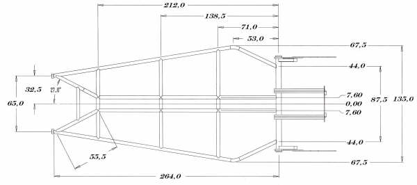

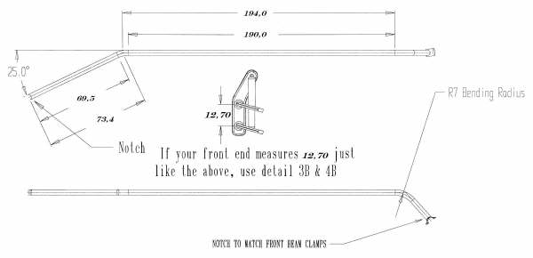

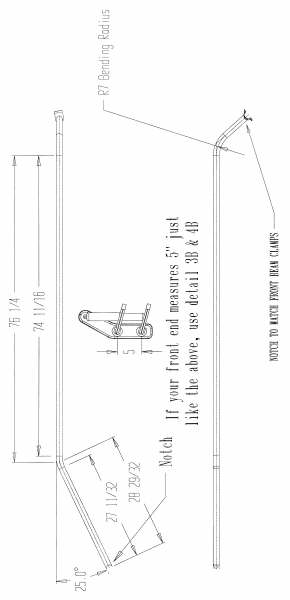

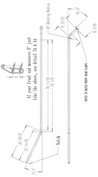

vocês tem o manual como fazer um deste amigo
