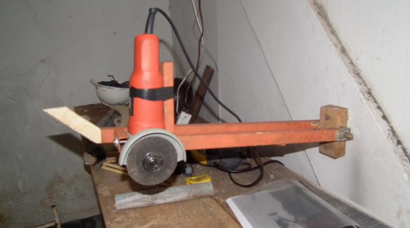

    Outra coisa: Fiz uma gambiarra pra usar a esmerilhadeira pra corte. e funciona... simples de fazer. Vou tirar umas fotos e colocar aqui...

    Cara tu fez essa policorte ???? eu ia colocar a foto de um suporte para esmerilhadeira que coloquei aqui, mas agora estou até com vergonha... hehehehe, mas até que funcionou bem....

    Cara, não é bixo de 7 cabeças não, é bem simples de se fazer, o suporte para esmerilhadeira é uma boa também, o motor da esmerilhadeira tem bastante rotação, que facilita muito o corte, no meu o motor é baixa rotação 3/4 de cv, mas mesmo assim cortei uma ponta de eixo com 30 mm de aço duro nela, com um pouco de trabalho, mas foi.

    Sobre o suporte de esmerilhadeira... o bicho ficou bom mesmo... cortei tubo fácil fácil... fiz um videozinho... o problema esta sendo achar o cabo da camera, mas assim que eu puder eu posto aqui.

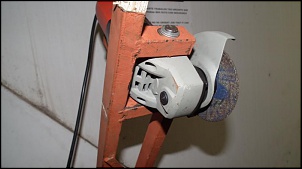

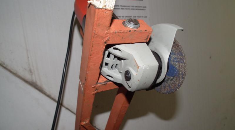

    To postando aqui as fotos do suporte pra esmerilhadeira que fiz.... tem um no ML baratinha (cerca de R$ 70,00), mas como eu nao tinha como esperar a entrega eu fiz esse a custo zero... e funciona mesmo... ficou muito bom.
