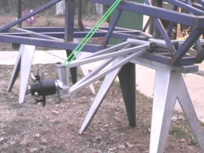

    Outro ponto no qual eu gostaria da ajuda de todos, é a suspenção dianteira. Fiz um projeto da manga com chapa de 1/4 e que funciona com dois rolamentos e acho que vai ficar bom... to colocando alguns desenhos aqui pra vocês verem...

    achei isso no meus arquivos, talvez ajude.
    Miniaturas de Anexos Miniaturas de Anexos Carcamano no Forno (KartCross)-suspencao-diant1..jpg   Carcamano no Forno (KartCross)-suspencao-diant..jpg   Carcamano no Forno (KartCross)-motado-10.jpg
    George, esse sistema fica bom tbm, só que um pouco mais trabalhoso e caro.. Se vc tiver torno á vontade, vai fundo nesse ae...
    A minha é como a primeira foto que o Alex postou, Simples e mais barato pra fazer. Só que não usei cubo, a roda ja tinha os rolamentos embutidos..
    O sistema que o Alexandre postou pra mim fica mais trabalhoso... ja que o que eu projetei, eu posso fazer com retalho de chapa, um pedaço de tubo que ja tenho (pra fazer a "casinha" dos rolamentos), rolamentos (ja tenho os 4) e flange industrial de 1" no lugar do cubo(R$ 17,00 aqui na minha cidade). E'ainda daria pra colocar freio a disco (mas não pretendo mexer com isso nao).

    Não seria mais simples soldar ou parafusar (recomendo parafusar, porque pra soldar aço é complicado..) na chapa com os próprios furos com rosca que a ponta de eixo vem e já usar um cubo de roda de carro, nesse tipo você vai ter que tornear o cubo não é ?? fica mais trabalhoso e se você soldar ou parafusar elimina aquela porca dentro da manga, dai da pra trazer aquele tubo mais para dentro e encurtar as abas da manga, aumentando a resistência da mesma.
    Acho que desse jeito fica bem mais simples, mas você que vê ai, aquele parafuso de 1" tem que ser em aço.
    Não sei se você está com o mesmo projeto que o meu, mas a manga de eixo tem que ter uma inclinação de 96º em relação ao chassi e balança e a ponta de eixo (que no seu caso é o parafuso de 1") tem que ter 5º de inclinação, essas inclinações servem para que o volante volte mais facilmente ao centro quando você faz uma curva, não precisa obrigatoriamente ter, mas é um item que garante a segurança e conforto de hora de dirigir.
    E aí Gbombana, tudo tranquilo ?
    Não preciso tornear o cubo (flange)... ele vem com os furos padrão... eu vou furar a roda de acordo com a furação do flange... quanto ao tamanho das abas eu me preocupo com isso sim... mas acho que fazendo uns reforços funciona bem... e quanto a inclinação, eu vou fazer com duplo "A"... li em algum outro tópico que com duplo "A" não precisa da inclinação (Não sei se isso procede), mas de qualquer forma dá pra fazer se for o caso.

    Duplo A é show, acho que ela não precisa de inclinação da ponta de eixo, ja que a função dela e não deixar a roda arrastar nas curvas e a duplo A ja faz a função de deixar a roda sempre na posição certa, já o angulo de caster precisa do mesmo jeito se fosse com a balança normal, acho que não é tãããão necessário assim, mas é bom fazer. Não manjo muito disso, te aconselho a dar uma perguntada a alguém que entenda um pouco disso, nesse tópico tem alguma coisa http://www.4x4brasil.com.br/forum/ga...res-250cc.html.

    Se vai fazer duplo A como vai fazer para a suspensão trabalhar? No seu desenho só tem a articulação de direção.
    Acho mais fácil usar pivôs, tipo o do Pálio que é barato, prende com três parafusos na balança, já faz tanto o trabalho da suspensão quanto da direção.
    O desenho não está completo ainda... to meio sem tempo, mas ja pensei nisso e assim que eu tiver tempo vou terminar o desenho e colocar aqui...
