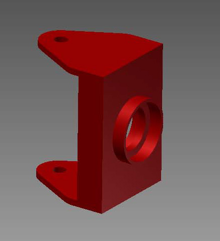

Postado originalmente por
gbombana
Não seria mais simples soldar ou parafusar (recomendo parafusar, porque pra soldar aço é complicado..) na chapa com os próprios furos com rosca que a ponta de eixo vem e já usar um cubo de roda de carro, nesse tipo você vai ter que tornear o cubo não é ?? fica mais trabalhoso e se você soldar ou parafusar elimina aquela porca dentro da manga, dai da pra trazer aquele tubo mais para dentro e encurtar as abas da manga, aumentando a resistência da mesma.
Acho que desse jeito fica bem mais simples, mas você que vê ai, aquele parafuso de 1" tem que ser em aço.
Não sei se você está com o mesmo projeto que o meu, mas a manga de eixo tem que ter uma inclinação de 96º em relação ao chassi e balança e a ponta de eixo (que no seu caso é o parafuso de 1") tem que ter 5º de inclinação, essas inclinações servem para que o volante volte mais facilmente ao centro quando você faz uma curva, não precisa obrigatoriamente ter, mas é um item que garante a segurança e conforto de hora de dirigir.
