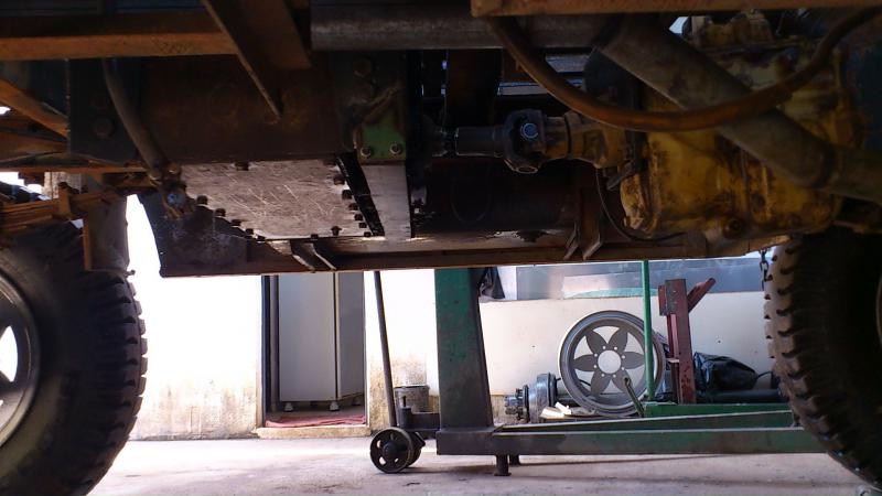

    Sobre o cardam traseiro,como ficou com ângulo de cruzeta? Eu coloquei uma CT NP205 na minha F1000 e o cardam traseiro ficou muito curto e as cruzetas enforcadas. Vibra bastante entre 60 e 80 km/h.
  • #20
    Usuário Avatar de rodrigo camper
    29/01/2006
    670
    Caro amigo o cardam que liga o câmbio da t case tem ficar o mais reto possível, ainda não sei se vai vibrar porque o vias nao ficou pronto!
