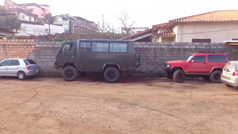

Anexo 325113so consegui encontrar essas fotos da epoca q ele monto o onibus, se te ajudar para alguma ideia ;) abraçosAnexo 325112

Show de bola, Neto.
E um Agrale D 1800 teto alto.
E bem parecido com o meu, a diferença eo teto baixo.
Ficou bem bacana essa estrutura tubular, gostei t/b dos 6 farois.
Valeu, Neto
Fotos
Do rodado que da 41 polegadas,
O cambio eu 240V,a T-case Engesa com acionamento pneumatico.
O entre eixo e o mesmo de uma F-1000.:violao:

Sobre o cardam traseiro,como ficou com ângulo de cruzeta? Eu coloquei uma CT NP205 na minha F1000 e o cardam traseiro ficou muito curto e as cruzetas enforcadas. Vibra bastante entre 60 e 80 km/h.
Caro amigo o cardam que liga o câmbio da t case tem ficar o mais reto possível, ainda não sei se vai vibrar porque o vias nao ficou pronto!
99% está pronto, oque os caros amigos acharam.

Qual a altura final?
Consegue tirar mais fotos do interior?
A suspensão dianteira é feixe de molas?
