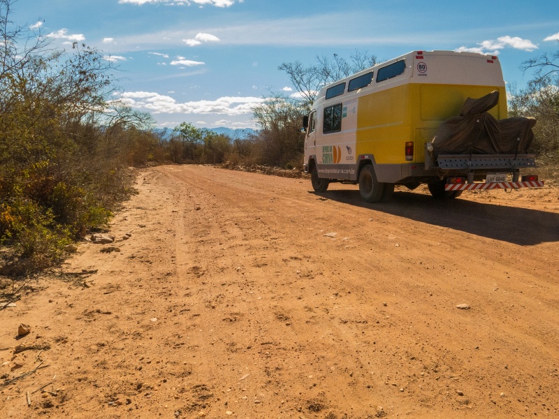

E o seguinte meu motor e um Q20B com turbo intercooler e avanço na bomba.
Para adaptar tração de um puta trabalho, mais ficou animal!!!
Acredito de se vc instalar um bloqueio selecionável no seu motor Home vc terá um melhor custo beneficio te explico o porque!
Pouco uso a tração do meu ônibus que tem bloqueio na traseira e pneus de trator, os pneus são fáceis de vc substituir com um bom par de correntes e um guincho elétrico se ficar no sufoco.
Pretendo transformar meu ônibus em motor home muito em breve, já estou juntando as coisas como geladeira fogão e banheiro.
Quando for casa motor vou parar de fazer trilha de Jeep com ele,pra não quebrar os pratos:drool:
Espero ter ajudado.

Vamos ver se entendi bem. É melhor instalar um bloquei traseiro (selecionavel) + pneus cravudos + correntes + guincho do que colocar a tracao 4x4 ? Em relação custo x beneficio, claro.
Venho pensando nisso, pois eu já tenho a moto para enfiar nos buracos e facilitar o deslocamento.

Rubens, permita-me atravessar a conversa.. rsrsrs.. acho que uns pneus AT (ou quem sabe MUD) na traseira seriam suficientes. Ainda mais que você roda boa parte do tempo em estrada asfaltada.
Bloqueio 100%, selecionável, fica bão!!
Guincho 16.000 lbs seria ótimo! Mas recomendo comprar um de marca BOA! nada de chingling! ... senão é contar com algo que pode simplesmente não funcionar no momento que precisa.. rsrsrs
MAS se o budget for confortável, ainda acho interessante a adaptação do 4x4... rsrsrs
Abraços a todos!
E isso ai Rubens, instala o bloqueio que msm com o pneu liso vc já senti a diferença.
O Seu Eixo traseiro deve Ser Dana 60! O meu original era!!!
O E-lock e o bicho, de bom!!!
