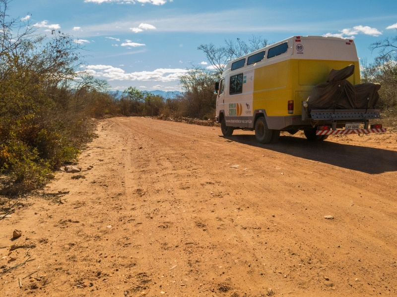

    Esse ai é o meu Agrale..
    O topico dele no forum
    http://www.4x4brasil.com.br/forum/ve...e-rodas-8.html (Everest - Motorhome Agrale, nossa vida sobre rodas.)
    abraços

    Venho pensando nisso, pois eu já tenho a moto para enfiar nos buracos e facilitar o deslocamento.
    abraços
    Rubens, permita-me atravessar a conversa.. rsrsrs.. acho que uns pneus AT (ou quem sabe MUD) na traseira seriam suficientes. Ainda mais que você roda boa parte do tempo em estrada asfaltada.
    Bloqueio 100%, selecionável, fica bão!!
    Guincho 16.000 lbs seria ótimo! Mas recomendo comprar um de marca BOA! nada de chingling! ... senão é contar com algo que pode simplesmente não funcionar no momento que precisa.. rsrsrs
    MAS se o budget for confortável, ainda acho interessante a adaptação do 4x4... rsrsrs
