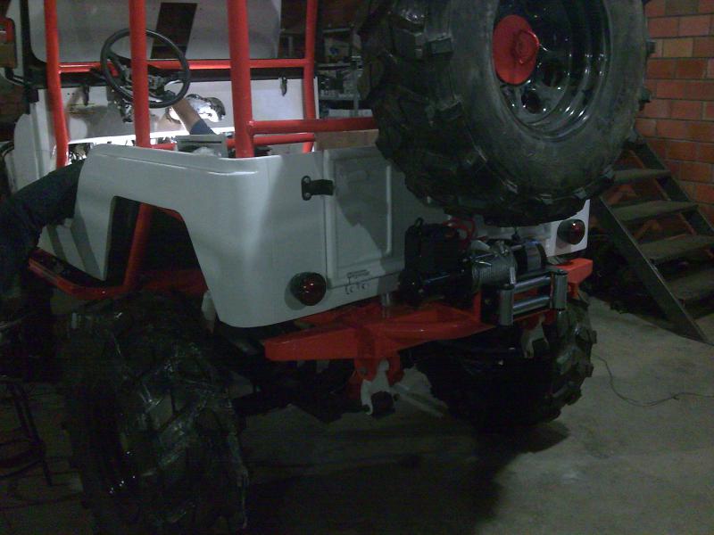

    Mais essa!Gaiola 4x4, Cherokee V8, Ranger Tdiesel 4x4, Jeep 3.0 Tdiesel zero...-imagem0496.jpg

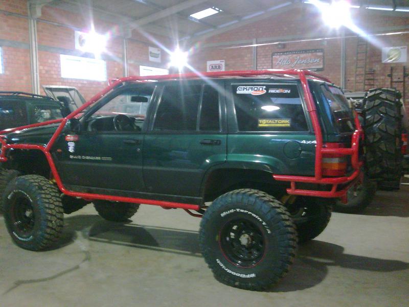

    Prô ce que gosta de Willy!! Motor, Cx ATe reduzida de Hilux zero km, D44 forjado, ARB d/t e etc.

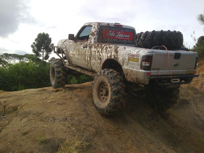

    dificil dizer se estes projetos sao mesmo hard Juliano,pois embora sejam de encher os olhos ,ainda nao deu pra ver nada TECNICO nestes projetos do ADO... eu pessoalmente nao vi nos carros que encontrei por ai,e olha que nem engenheiro sou,embora maluco com certeza e atualmente com atestado,pois desconheço outro cara que viva 24 só fazendo isto da vida....kkkk
    a maioria destes projetos das fotos sao uma maravilha igual aquela RANGER 09 preta com os 40",que a FORD CENTER fez e concorre com a da AUTOLINS caracterizada como viatura policial americana,e que todo mundo fica babando, mas sao carros construídos com pouco conhecimento técnico,embora com muita grana,só que pro mato só grana nao vai significa muita coisa ou que conseguirao andar a mais de 40 por hora,sem tremerem tudo ou darem tanto shimmy a ponto de desmoronarem...,teriam ainda questoes do esterço,diversos algulos a serem respeitados,interfêrencias,capacidade de transposiçao de obstaculos realmente melhorada,adiçao de conceitos de geometria melhores,confiabilidade,conforto,manutençao de reposiçao, etc...ou seja um carro HARD mesmo é bem dificil de se fabricar,ainda mais por aq.
    ...é muita coisa pra ser bem feita e nao se ve isto atualmente em praticamente nenhum carro por aq...mas com certeza atualmente a oficina do ADO é um bom lugar pra se começar a aplicar estas idéias,pois atualmente nao é o que se ouve falar dos projetos dele 1 mes depois.

    O QUE FIZERAM NAS REDUZIDAS E FREIOS PRA AGUENTAR ???
    Vc acha que caixa de F250 e freios a disco nas QUATRO de Dodge Ram nao aguentam uma Ranger de 1.500kg?? Vc já viu de perto o tamanho de um disco de Ram na tua vida?? E uma reduzida de F250??
    Pelo visto vc nao leu a configuração do carro!
    Porra, entao se essa Ranger não é Hardcore, vc tacá fogo na minha!
    Animar, aquela Ranger preta que vc fala é original de fabrica, só tem pneus 40 e nao presta nem pra ir tomá pinga no Bar do Paulo!! Tá usando tóxico!
    É um Polaco azedo mesmo!!!

    a ranger é do gerente da ford certer, porem é tudo original, não é 4x4 e pela relação original so pode usar ate terceira pq a 4 não aguenta carregar os pneus. nos projetos do Ado sempre q coloca os pneus grandes ele usa relação 5.13 yukon!!
    agora sim ta ficando tecnica a conversa Nestorzinho (area tecnica lembram)....
    agora tem que lembrar que pra cada diametro de pneu,relaçao de transmissao,e torque do motor (só pra ficarmos no básico...)
    é uma FATOR que deve ser ser empregado de coroa e pinhao...generalizar isto é trocar o conhecimento por uma moeda no cara e coroa e fazer carros meia boca como todo mundo...
    Este carinha que falou da ranger preta,me procurou pra fazer o carro dele com 35" a uns 7 anos atraz ,era uma Dakota preta cabine simples que ele queria enfiar body lift em vez de fazer a suspa, ai nao peguei, entao ele acabou fazendo em uma "loja especializada" e 3 meses depois o carro desmanchou todo a frente ,esqueceram de apertar alguma coisas....,ai fez a Ranger prata ,que dava até medo de ver como solucionaram a questao da direçao e das bandejas pra caber os 40"... fui buscar os pedaços dela na igrejinha com o cambio e reduzida despedaçados pendurados pelo cardã...ai ele insestiu pela 3° vez com esta preta,mas agora só anda a 40rentinha...ou seja o lance dele é só desfilar e fazer m* mesmo.
