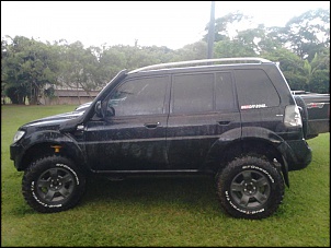

vamos à lista (se é que eu ainda lembro de tudo):
- lift 3,5"
- proteções inferiores de alumínio naval by 4WD
- chip de potência by SFI Chips
- amortecedores offshox + 2" - FX5 na dianteira e FX7 na traseira
- calço nos amortecedores dianteiros, molas traseiras e agregados by Chacal/RJ
- molas de escort zetec
- bloqueio kaiser na traseira
- snorkel
- escape dimensionado desde o coletor até o fim com tubos 2,5"
- pneus MUD BF Goodrich KM 2 medindo 245x75x16
- rodas ranger liga leve pintadas na cor grafite
- faróis de xenon - 4.300k nos baixos e 6.000k nos milhas

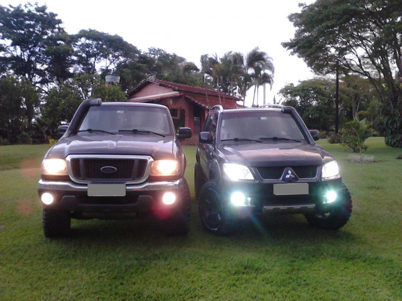

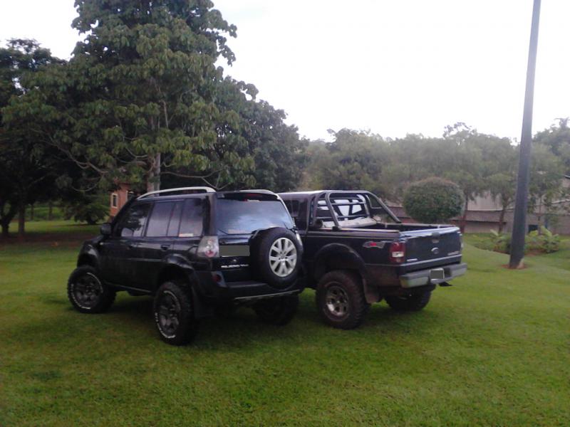

à tira colo, a Ranger do meu irmão, pneus MUD BF 33x12,5, rodas tropico, 3" de BL + 192cv na roda medido no dyno...
o "produto" final ficou assim:
