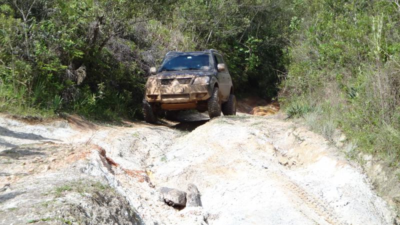

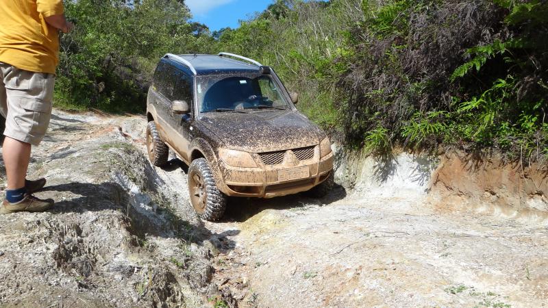

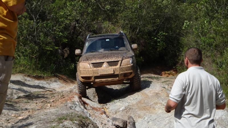

    Pega ai Lucas..umas fotinhas da sua TR...rss
    TR4 2010 semi pronta-dsc00737.jpg TR4 2010 semi pronta-dsc00738.jpg TR4 2010 semi pronta-dsc00739.jpg TR4 2010 semi pronta-dsc00740.jpg

    boaaaaaaaaaaaaaaaa Alex
    valeu pela contribuição...
    vou caçar mais alguma pra postar

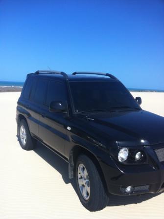

    Meu irmão a VTR ficou show, não tenho coragem de subir tanto, coloquei calços de 35mm na dianteira e molas da courier na traseira, amortecedores originais e nada mais. Minha VTR ficou do geito que imaginei e está bem melhor na parte traseira, parou de dar pancada na suspensão traseira depois das molas da courier. Recomendo. Irei postar as fotos da viatura com o mini Lift de + ou - 1,5" na realidade 35mm dianteira e traseira.

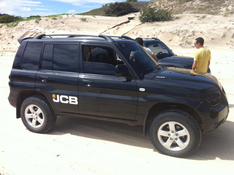

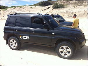

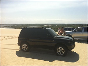

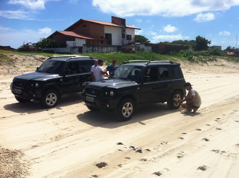

    TR4 2010 semi pronta-img_2681.jpgTR4 2010 semi pronta-img_2690.jpgTR4 2010 semi pronta-img_2696.jpg
    Bem senhores segue as fotos de minha VTR antes do lift. Essa Tracker ai, não sei o pro dela mas só atola, rsrsr.
    Agora depois do lift.
    Olhando assim nem parece tanta diferença, mas para mim está 1000x melhor, da ate para notar a altura em relação a outra(minha é a da esquerda),nada muito agressivo mas ficou show andando, ando 95% dos passeios em dunas (coisa que não falta aqui em Fortaleza, rsrsrs) e não bate mais a frente nas subidas e nem a traseira nas descidas, resumindo, acabaram meus problemas.
    PS: o cara que fez os calços para mim faz por R$ 200,00 o par, na altura que quiser. Caso queiram e só avisar aqui e especificar a altura.
