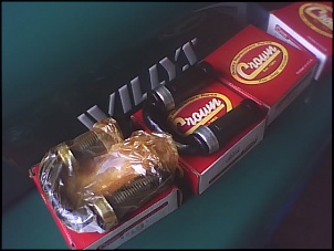

    Resolvi desocupar a garagem/oficina e levei o Mula para a casa da sogra
    Na realidade ia leva-lo ao meca para consertar o motor, mas no caminho tive um probleminha que me custou extamente a grana que tinha guardada para isso.
    Em uma das ladeiras da ZN o conjunto deu um "L" e só parou porque escorou em uma Parati....claro que nem riscou os jeeps, mas a Parati....
    Putz c@g@d@!!
    Antes tivesse lido esse tópico: Como rebocar a sua viatura seguramente (Flat tow)
    Coloquei os jumelos "U", vou ver se tiro umas fotos dos detalhes.
    Miniaturas de Anexos Miniaturas de Anexos -restauro-jeep-463.jpg   -restauro-jeep-464.jpg   -restauro-jeep-465.jpg   -restauro-jeep-467.jpg

    Fala Duda,
    Estava quase parado ou melhor cheguei a parar completamente.
    O problema foi a combinação: descida ingreme X traseira leve (jeep da frente) X freio só no jeep da frente.
    Com isso o jeep de trás acabou empurrando de lado a traseira do da frente e dando o "L".
    Chegou um ponto que o jeep da frente parou completamente, mas o de trás continuava a descer e empurrar de lado, se não fosse a Parati poderia ter tombado e desengatado, aí só Deus sabe onde o Fernandão ia parar.
    Baita susto, experiencia e prejuizo.
    Já levei o jeep muitas vezes no tow bar com uma F1000 dupla, acredito que em função do maior peso as chances de acontecer uma coisa dessas é menor, mas se o veiculo da frente for leve vai dar pau, pode ter certeza.
