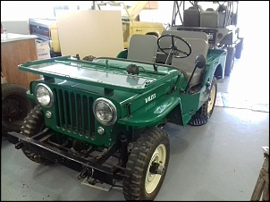

    Qto tempo sem falar nada do Fernandão.

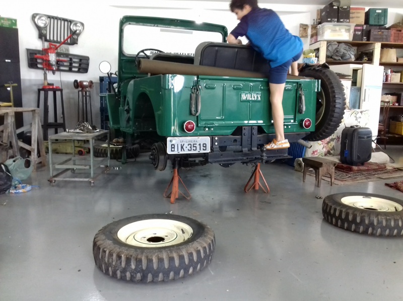

    Então, tirei ele da casa da sogra e está em casa junto com o resto da frota.

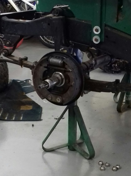

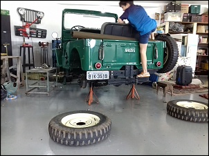

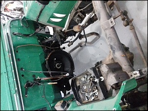

    Revisei todo o sistema de freio

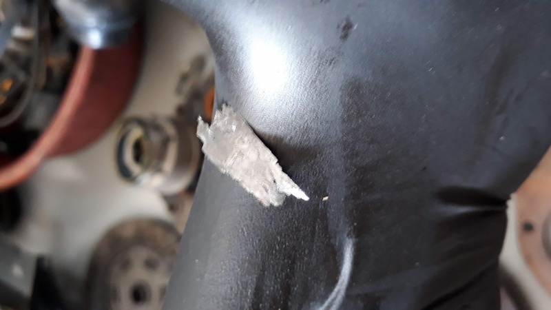

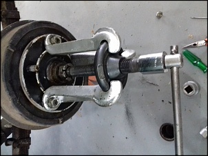

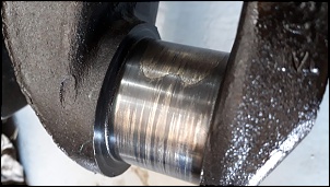

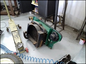

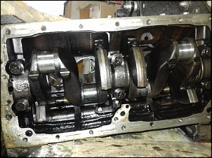

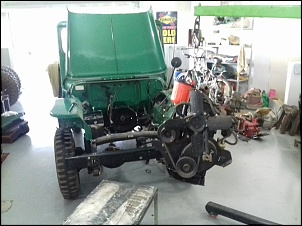

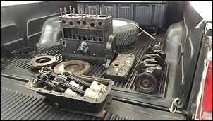

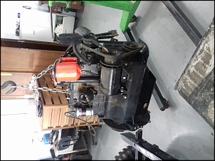

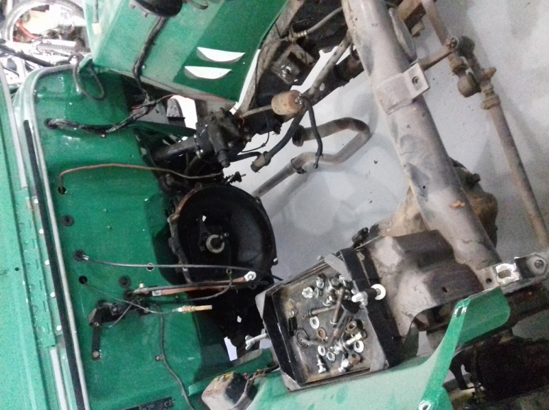

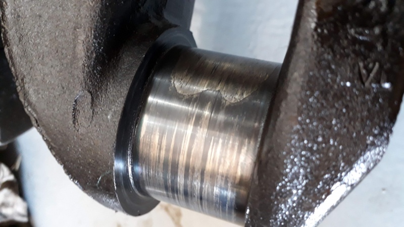

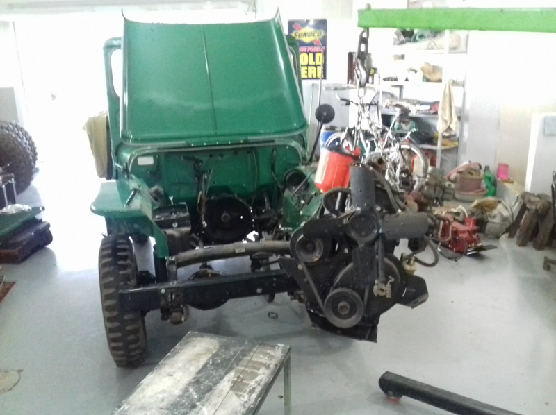

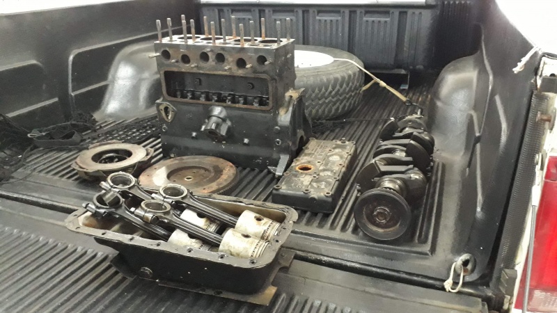

    Retirei e desmontei o motor para enviar para retifica - faltou lubrificação em uma das bronzinas e fundiu
    -img-20180421-wa0150.jpg -img-20180422-wa0074.jpg -img-20180422-wa0076.jpg -img-20180422-wa0078.jpg -img-20180422-wa0114.jpg -img-20180506-wa0055.jpg

    Olá Rodrigo!
    Hoje estava relendo o tópico do Fernandão desde o início, e me lembrei que foi por causa dele que me inscrevi aqui no forum!
    Lamento pelo motor do Fernandão!
    Estes motores são lendários tem fama de indestrutíveis!
    Voce tinha feito ele em Março de 2008 (começou a bater lá na marginal...)
    É para ser tudo novo, como assim faltou lubrificação?
    Investiga até encontrar a causa, senão o problema pode voltar!
    Um vez quase fundi porque quebrou o cachimbo que segura o pescador de óleo!
    É uma peça até que frágil, verifica se não tem nenhuma trinca entrada de ar falsa.
    Sobre a temperatura:- Verifica a termostática! por conta dela meu motor ferveu de misturar água com óleo.
    Depois que arrumei (meia boca pois só removi, e deixei livre) nunca mais esquentou!

    O motor eu não tinha mexido, estava como comprei e muito bom.
    Agora que desmontei saiu muita sujeira, mas muita sujeira da tubulação de óleo. O problema foi esse, a sujeira acumulou no final, onde o furo é pequeno, só pode ser isso.
    Tanto que apenas 2 bronzinas sofreram, as outras estão perfeitas.

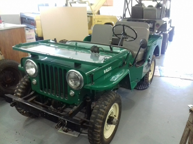

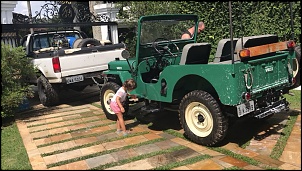

    Fala galera!
    Faz tempo que não atualizo as coisas por aqui.
    Fernandão está rodando.....finalmente! Motor novo, bomba óleo nova e roda suave!
    Essa semana usei quase que diariamente pra ir pro trampo
    Depois mando umas fotos.
    []’s
    Fala galera!
