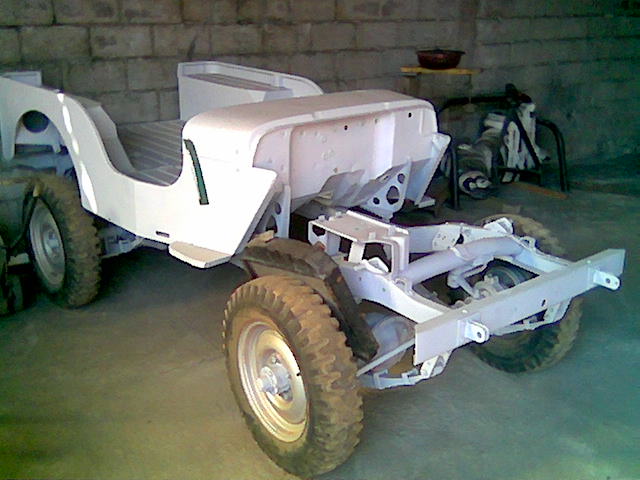

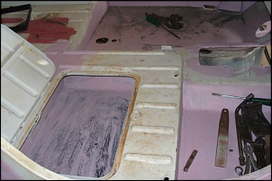

    Ressuscitando o tópico!
    Bem pessoal,
    Depois de mais 2 anos sem atualizar o tópico, o Jeep já ficou pronto!

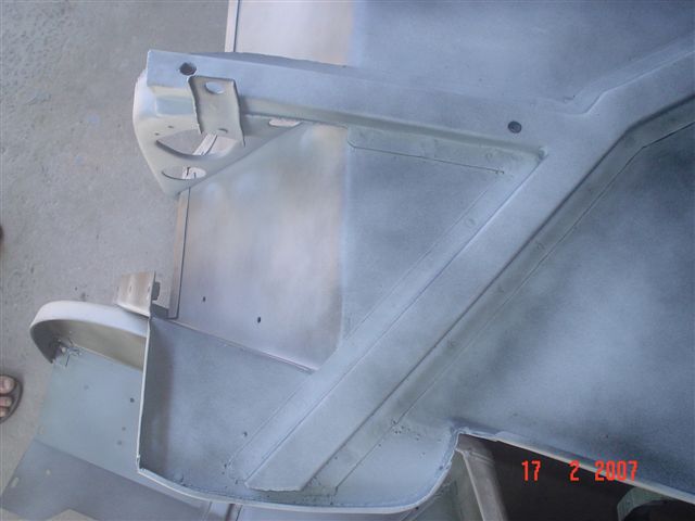

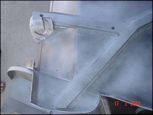

    Já postei uma foto dele pronto em outro tópico, mas aqui vou começar a enviar as fotos do restauro passo a passo e comentar alguns pontos que julguei interessantes, bem como os aprendizados.

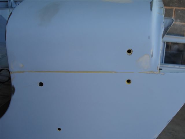

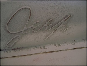

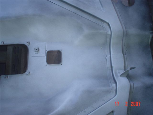

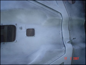

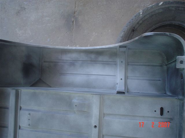

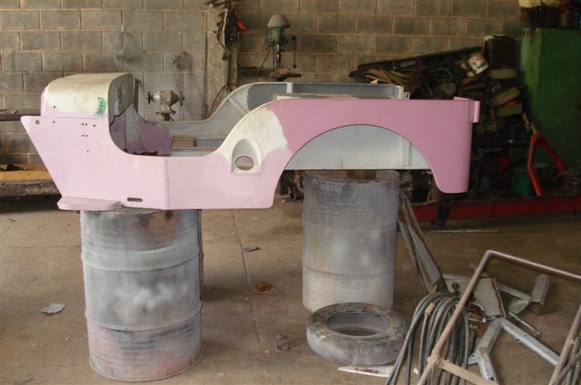

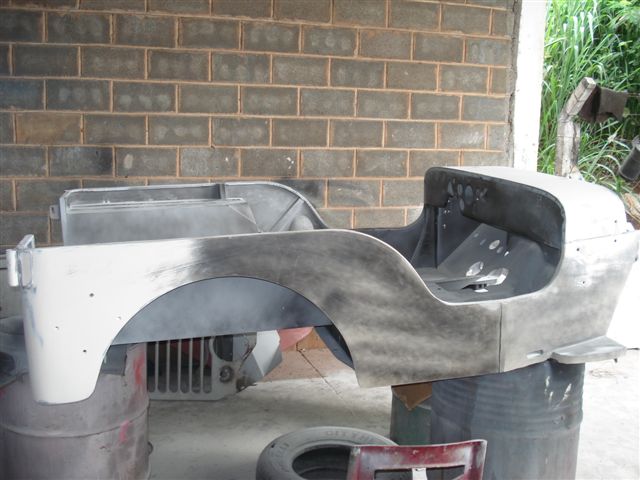

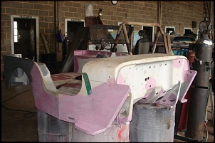

    Havia parado na parte do jato de areia na lataria e no chassi.
    Qdo conversei com o funileiro ele pediu para não jatear que iria dar mais trabalho e blablabla....realmente dá mais trabalho, já vi comentarios sobre o assunto em outros tópicos, mas como queira um jeep "novo", mandei ver.
    Mas fiz uma consideração, como a lataria embora tivesse 55 anos, ela mostrava apenas 2 pontos de podridão ao lado da porta e tb o assoalho dianteiro que já estava determinado a trocar, acreditei que não veria nenhum buraco após o jateamento.
    Realmente tinha razão, não tinha buracos e o chassi apenas uma trinca (classica) próximo ao parachoque dianteiro.
    O serviço foi feito em Campinas pelo Junior da Clatael jateamento, muito atencioso e cuidadoso, gostei do serviço, se alguém da região precisar posso passar o contato.
    Vai as fotos, infelizmente do celular!!

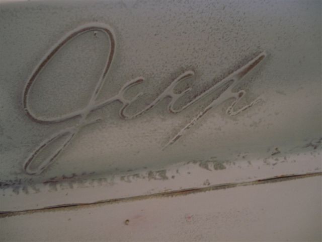

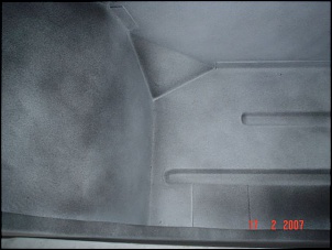

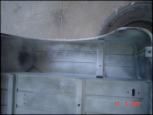

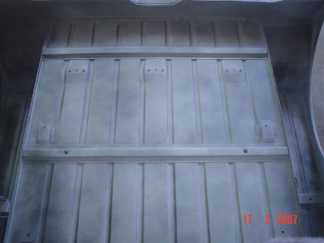

    Imagens Anexas
    19/06/2005
    Maringá/PR
    4,204
    Agradecimentos: 24

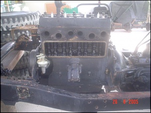

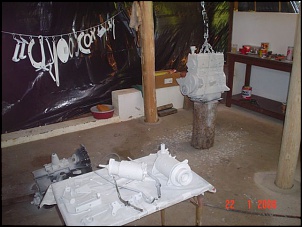

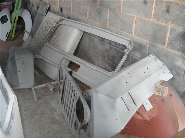

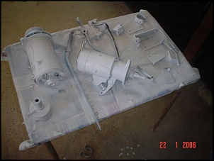

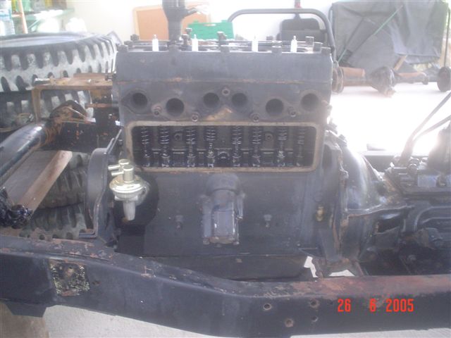

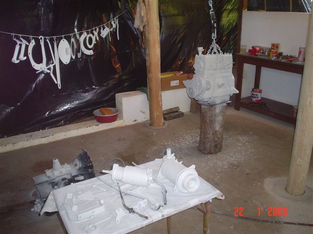

    Pintura
    Depois do chassi, lataria e molas, foi a vez do motor, cambio e T-case.
    O cambio foi desmontado completamente e a carcaça tb foi jateada, já o motor como estava perfeito não retirei nem o cabeçote nem o carter, jateando apenas os coletores que foram retirados, mesmo pq 2 prisioneiros estavam quebrados.
    Retirei a tinta do motor com removedor, jatear nem pensar!
    Minha feliz surpresa quando desmontei o cambio, foi que não tinha desgaste nenhum além do sicronizado e 2 roletes quebrados!
    Show de bola!
    Miniaturas de Anexos Miniaturas de Anexos -restauro-jeep-162.jpg   -restauro-jeep-163.jpg   -restauro-jeep-164.jpg   -restauro-jeep-165.jpg   -restauro-jeep-167.jpg

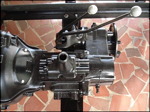

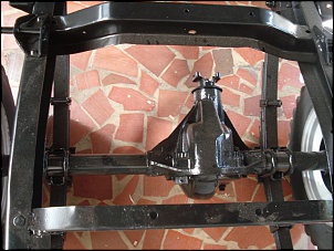

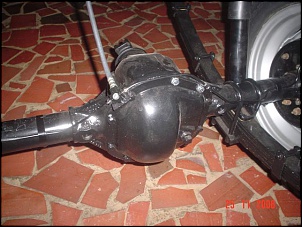

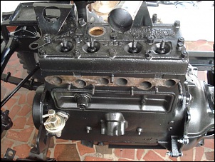

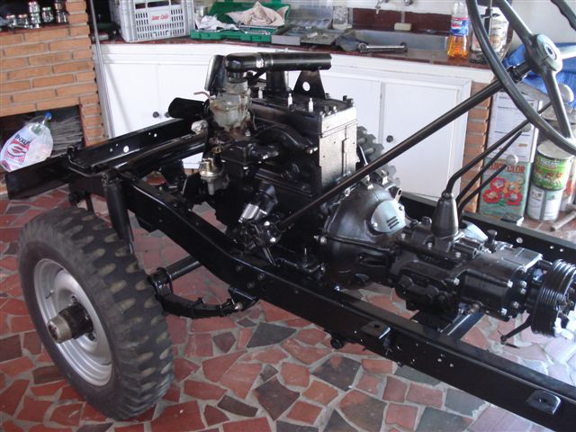

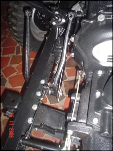

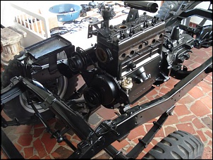

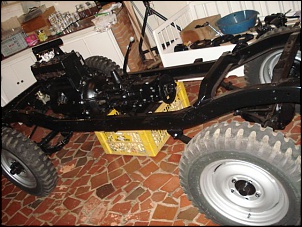

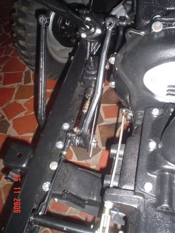

    Continuando......

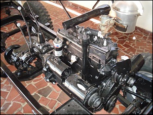

    Os diferencias foram totalmente revisados qdo comprei o Jeep, como andei pouco, nessa reforma não mexi nos mesmos, desmontei apenas os freios para revisão e pintura.
    Para a pintura eu tinha 3 grupos:
    - motor (com cabeçote e carter)
    - chassi, molas e diferenciais
    - todas as demais peças desmontadas
    Qto a cor preta misturei 50% brilhante e 50% fosco, acabei obtendo uma cor brilhante, porém sem excesso, Gostei!!!
    Na adrenalina de ver pronto acabei não registrando a montagem do cambio/T-case/motor, mas não teve segredo em 1 noite inteira que estava com "insônia", montei tudo.
    Fiquei impressionado como é simples a mecanica do Jeep, com o meu conhecimento "básico" consegui reunir e encaixar todas as peças.....lógico que o cambio por exemplo, foi montado e desmontado 3 vezes até estar pronto!! rsrsrsrs
    Mas não teve segredo! foi só ir encaixando e regulando, algumas dicas valiosas nessa etapa me foram passadas pelo Ruben da Trator Gama onde comprei a grande maioria das peças que precisava.

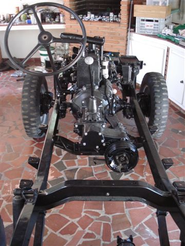

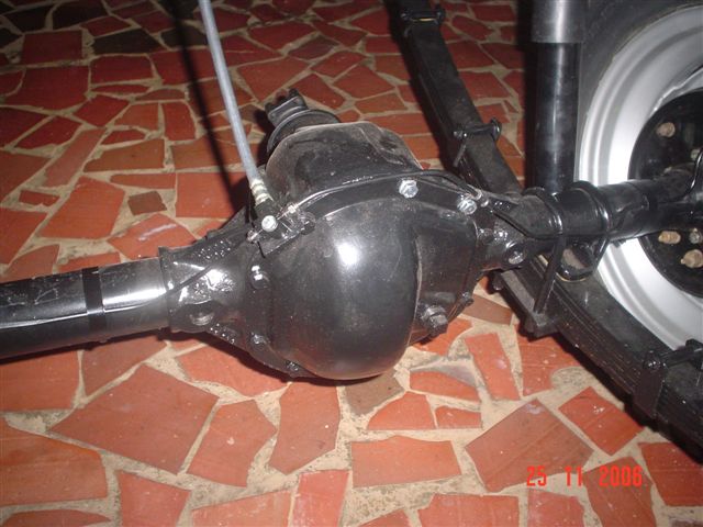

    Segue algumas fotos do Power-Train com o chassi/molas e diferenciais.
    Miniaturas de Anexos Miniaturas de Anexos -restauro-jeep-173.jpg   -restauro-jeep-177.jpg   -restauro-jeep-179.jpg   -restauro-jeep-180.jpg

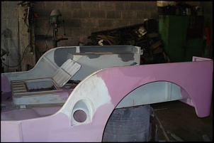

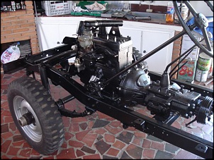

    Montagem
    Segue mais algumas fotos!
    Miniaturas de Anexos Miniaturas de Anexos -restauro-jeep-181.jpg   -restauro-jeep-183.jpg   -restauro-jeep-188.jpg   -restauro-jeep-193.jpg
