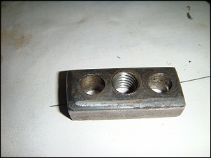

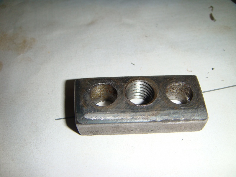

    Na minha, quando tirei o volante, eu fiz um extrator caseiro. Repara que do "chassis" da direção tem 2 furos para parafuso. Tu colocas 2 parafusos ali prendendo uma chapa com 2 furos para esses parafusos e um central que tens que soldar uma porca por trás da chapa. Daí tu enrosca um parafuso nessa porca que calçará no pino central da coluna de direção e puxará a direção pelos dois furos. Mas não dá para forçar direto. Tem que colocar WD40, apertar um pouco o parafuso central do extrator, dá umas pancadas por trás do volante, puxa mais um pouco no extrator, dá mais pancadas no volante por trás e assim vai. Sem muito esforço tu sacas ele. Mas não esquece de deixar a porca da direção frouxa no lugar para evitar te machucares com o volante quado ele soltar.
    Opa,
    Tempos atras fiz um desses após o Edin descrever e ve-lo pessoalmente em uma loja.
    A Haven fabrica esse sacador.
    Miniaturas de Anexos Miniaturas de Anexos Chegando mais uma F-1000. A "nossa" EFE-1000.-dsc06358.jpg   Chegando mais uma F-1000. A "nossa" EFE-1000.-dsc06361.jpg   Chegando mais uma F-1000. A "nossa" EFE-1000.-dsc06360.jpg   Chegando mais uma F-1000. A "nossa" EFE-1000.-dsc06359.jpg

    Muito bom, com a descrição do Edin e as imágens dá pra fazer uma igual. Valeu galera.
