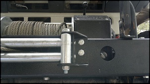

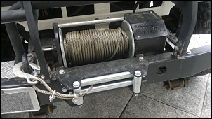

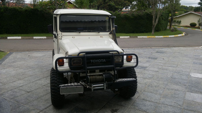

    Bom pessoal, depois de algum tempo enrolado sem conseguir acessar o fórum volto com novidades... o guincho Ekron...
    Ainda não usei na trilha.... só fiz uns testes na garagem mas o uso é bem fácil, só exige uma sintonia boa com o zeca pois o controle tem que ser feito de dentro do carro.
    O guincho é bem discreto.
    Ele fica afundado, escondido atrás do parachoque.

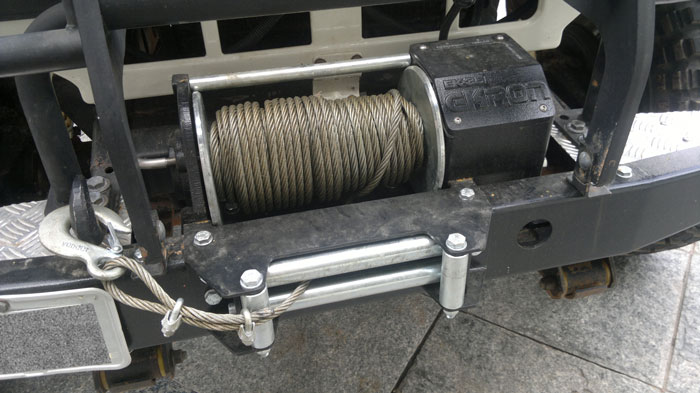

    De perto.

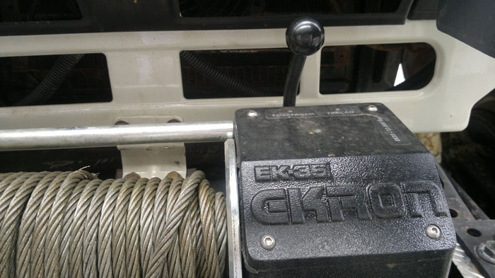

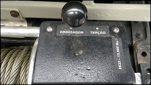

    Alavanca que comando entre o modo tração e embreagem.
    Identificação das posições da alavanca.

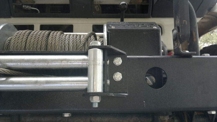

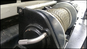

    Trava do tambor do cabo.
    Furo no para-choque onde se encaixa a manivela do guincho caso a band fique sem motor, ou se quebrar algum item da transmissão.

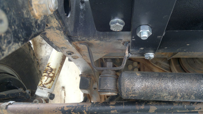

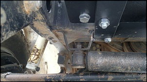

    Adaptação necessária no suporte do amortecedor de direção.
