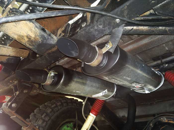

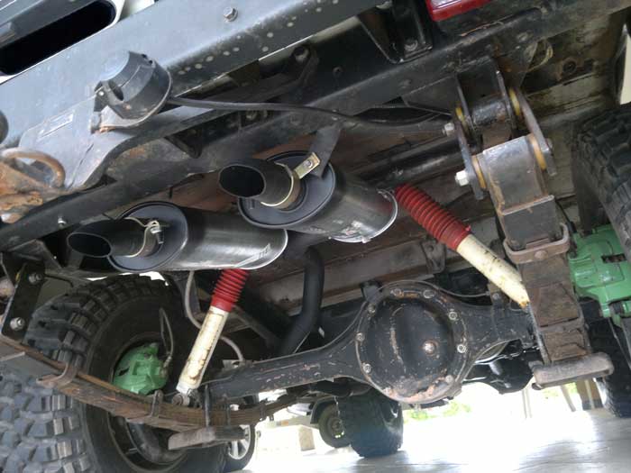

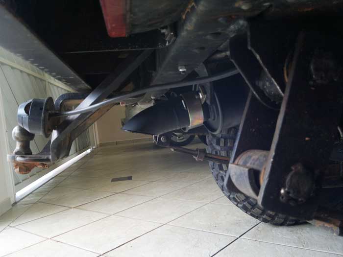

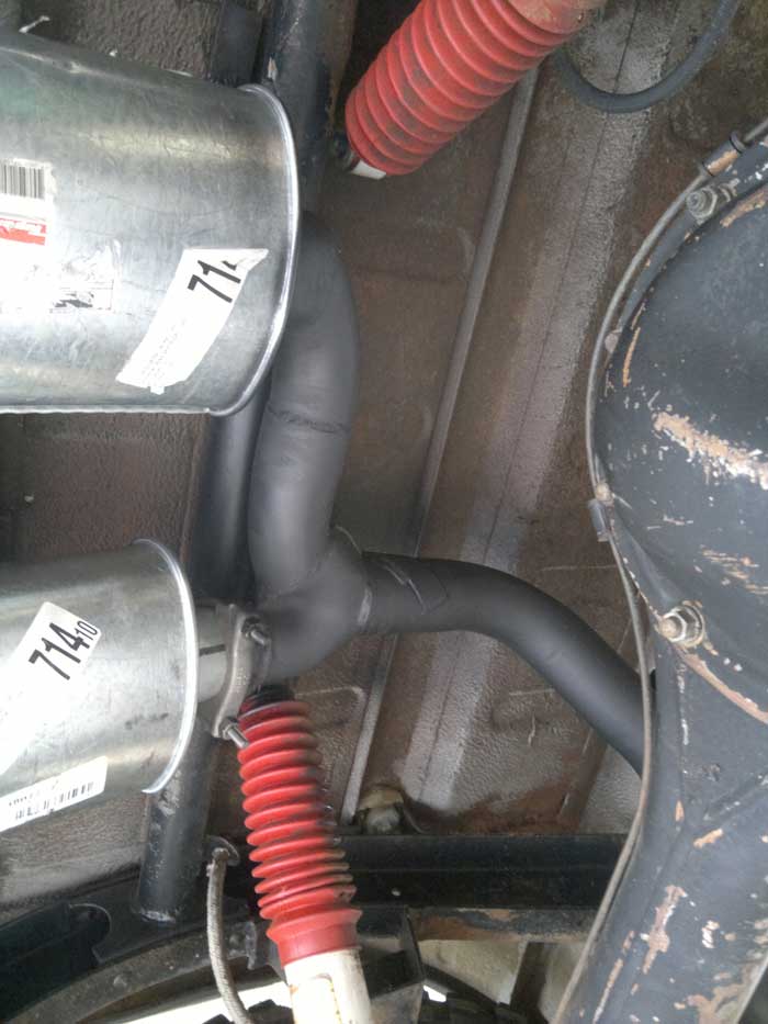

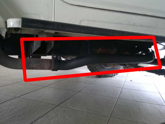

    Escape duplo band
    Bom pessoal... fazia tempo que não colocava novidades aqui...
    Foi a vez do escapamento que estava ainda original mesmo após turbinamento... agora está 100% direto com tubulação de 2,5polegadas.
    Removi o primeiro silenciador e foi colocado um tubo direto:
    E na saída foram adicionados dois silenciadores "semi-esportivos" de 2,5pol da marca Tuper, este abafador, olhando por dentro ele é totalmente vazado... não tem nenhuma restrição... o menor diâmetro interno dele é 2,5pol. Como eu queria a Band o mais silenciosa possível eu pedi para o cara do escapamento fazer com dois silenciosos de maneira a dividir o fluxo e talvez reduzir mais ainda o nível de ruído. O resultado pra mim ficou muito bom..... só dá pra escutar o barulho da turbina mesmo e o ruído normal do motor Mercedes (tec tec tec), o barulho do escape está igual ao original.
    Em termos de performance não senti nenhuma mudança pois ainda falta melhorar a entrada de ar colocando um snorkel de maior diâmetro (3 polegadas).
    Serviço feito pelo Vitor (proprietário loja Seis Cilindros) em Atibaia, oficina pequena mas o cara atende muito bem. Ele tem feito umas preparações de carros turbo de rua e de arrancada. Quando ele me disse que faria o serviço todo no mesmo dia eu não acreditei. Entreguei as 8 da manhã e as 16h já estava pronto. Total foi de R$400,00 (peças + MO). Ele fez o suporte flexível ali no final, e no meio da tubulação fez conexão desmontável caso precise substituir apenas uma parte do escapamento. Seguem fotos:

    Ficaram bem acomodados os dois silenciosos. Eles estão presos por um suporte flexível? Não encostam em nada da lata ou do chassi?

    Hercílio, ficaram bem acomodados sim, com suporte flexível (dá pra ver na segunda e terceira fotos, fixado na "ponteira" do escape) e sem encostar em nada.... inclusive o mecânico que montou o escape tomou o cuidado de não deixar os silenciosos no caminho da bola do diferencial. Ele está bem protegido ali sob o assoalho traseiro.
    Inclusive fui pro Pinheirinho em Mairiporã, enrosquei bastante no barro e os silenciosos continuam ali firmes e fortes.... pois oq mais raspa no barro mesmo são os diferenciais e aquela travessa central... o restante fica bem protegido.
